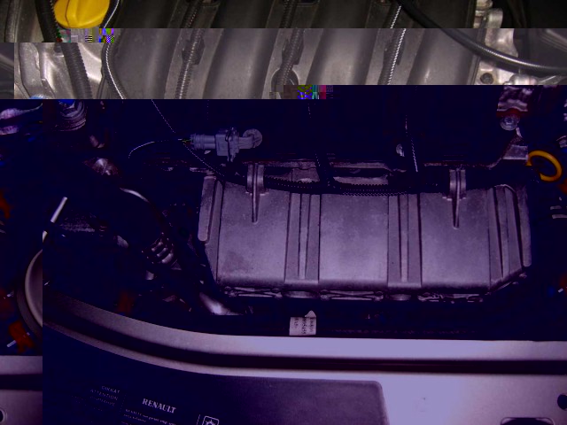

Как заменить масляный фильтр на Reno Logan с двигателем 1,6 16 кл.. Облазил весь форум и ничего не нашел. Неужели никто не сталкивался с этим на 1,6 16 кл., или же все проходят ТО у дилера. Смотрел сам, решил что без подъемника не обойтись, нужно снимать защиту двигателя, но смущает наличие поблизости большого количества трубок (снизу, машина с кондеем и ГУРом). Возможен ли вариант со снятием защитного кожуха форсунок (если не ошибаюсь и эта деталь не имеет другого назначения), при снятии оного, полагаю получиться довольно большое пространство для манипуляций, разумеется с определенной осторожностью ).
Фильтр расположен на блоке, чуть левее наклейки на шланге от ГУРа ))

Блоки у машин 8кл.и 16 почти одинаковые,расположение фильтров одинаковое,тут даже я скрины про это выкладывал,так что дерзайте(я бы снял тепловую защиту выхлопного коллектора и крабом(если подлезет) как на обычном моторе, открутил фильтр)
http://www.autoprospect.ru/renault/mega ... yatie.html
http://www.bikenews.ru/photos/guides.php?SECTION_ID=23
так меняют на мегане...
