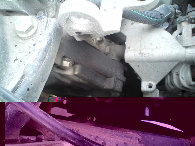

У меня это выглядело вот так:
Re: Масло на двигателе с левой стороны около ремня
Сообщение Зфгд_ШШ » 09 мар 2011, 19:27
семигор писал(а):У меня это выглядело вот так:...
Дохтур, вообще-то сальник в другом месте, это пробка поддона, через которую масло на ТО сливают ;)
Текущий сальник выглядит так
http://photofile.ru/users/paul2old/2003 ... nImageLink
Сообщение семигор » 10 мар 2011, 16:05
Зфгд_ШШ писал(а):сальник в другом месте, это пробка поддона
Я в курсе. Но на станции у дилера проблему диагностировали именно как течь сальника. После чего он был заменен, а область вокруг пробки оставалась чистой (ну пока я её контролировал некоторое время)
