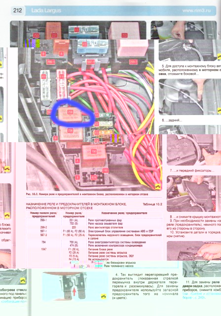

Сообщение clarnet07 » 22 фев 2017, 13:17
Приехал с диагностики: на приборе вылезла прописанная ошибка 515, что-то связанное с нарушением электроцепи при запуске двигателя. Путём диагностики и прозвонов цепи нашли глюк: реле 238 в коробке под капотом "Реле блокировки впрыска"
Поменяли реле, сказали наблюдать.
У меня было на Ларгусе. Может быть Ваш вариант?

Сообщение Pavel1990 » 22 фев 2017, 14:01
реле рабочее т.к. оно отвечает за подачу напряжения ,как на бензонасос, так и на катушку зажигания. там и там есть напряжение при включенном зажигании и при кручении стартером, в противном случае если нет питания при вращении значит дпкв мертвый.
