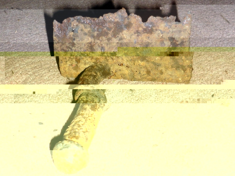

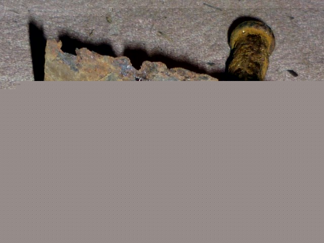

PAN70 писал(а):У меня случилось то же самое. Крепление отвалилось и забрямкало по трубе, тем самым выдав себя.
Решение-установка трех хомутов для шлангов (примерно 50-60 мм), притягивающих отломанный уголок крепления к выпускной трубе ("<О"). Держится хорошо.
Даа, удачную, однако, идею я озвучил на первой странице обсуждений. Народу она понравилась, и это не может не радовать.
Выпускную систему, однако, всё равно пришлось самостоятельно заменить летом 2011 года, и вовсе не из-за крепления - развалился сварной шов резонатора, а сварщики сказали, что варить уже не к чему.
Тех, кто до сих пор надеется, что хомуты могут стоять вечно, спешу огорчить - крепление сильно прогнивает и хомуты ослабевают. У меня забрямкали уже болтающиеся хомуты, а крепление в местах бывших швов по толщине "сошло на нет" и превратилось в лохмотья, см фото.

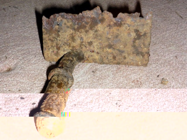

Кроме среднего сгнило и переднее крепление. Вот так выглядит штырь, который был приварен к глушителю (дальний конец был вставлен в демпфирующую резинку, ближний приваривался непосредственно к глушителю, без уголка как у среднего крепления).
Доварил к нему поперек обычный болт (шляпку срезал), далее планирую закрепить как и среднее крепление т.е. двумя хомутами. Выглядит так:
Будет держаться? или надо было такой же уголок приваривать как на среднем? Может какую прокладку надо вставить между глушителем и болтом, что б дырку не протёр от вибрации?

Думаю, что не будет держаться. Среднее упирается торцами уголков в развалившиеся швы, пока само не сгниет. Здесь же свобода полная будет. Единственное, что приходит пока в голову, чтобы не вариться к трубе - можно к этой конструкции "из болта" хорошо приварить еще один или два мощных широких хомута и зажать ими трубу так, чтобы не проворачивались.

PAN70 писал(а): Здесь же свобода полная будет..
Тоже подумал :(. пока сточил болт продольно на 1/3 чтобы получить плоскую площадку (даже немного вогнутую, по радиусу точильного диска). Попробую что получится

Хм... А еже-ли вместо болта уголок приварить ?.. :brainy

Ded54 писал(а):Хм... А еже-ли вместо болта уголок приварить?.. :brainy
Будь я сам сварщик, оторвал бы уже приваренный болт, и приделал бы уголок. Но опять к кому-то идти, просить...
пока сделал так (держится крепко, попыток поюлозить не видно):
