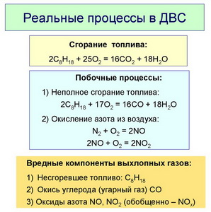

Вода (водяной пар) ВСЕГДА образуется при сгорании бензиновой смеси и газовой тоже.
Струйки воды из глушителя никогда не видели?
Одно дело когда пар не успевает конденсироваться в БЦ из картерных газов и уходит обратно во впуск.
Другое дело, когда при коротких поездках этот пар "смешивается" с непрогретым маслом и в нём остаётся в виде эмульсии.
Процесс конечно обратимый, и при ХОРОШЕМ пробеге масло как бы "прожаривается" и вода из него улетучивается.
Я не химик, но формулу воды помню и по этой формуле процесса горения должно быть понятно!

NarimanSPb писал(а):
levkin_2m писал(а):Влага через сапуны лезет.
Шедеврально однако! :brainy
Подпишусь под каждым словом! На любом масле, на любой машине зимой с короткими поездками (не более получаса) такая фигня происходит. СтОит раз проехать (даже по городу в пробках постоять) в течение одного-двух часов) - и нет эмульсии!
