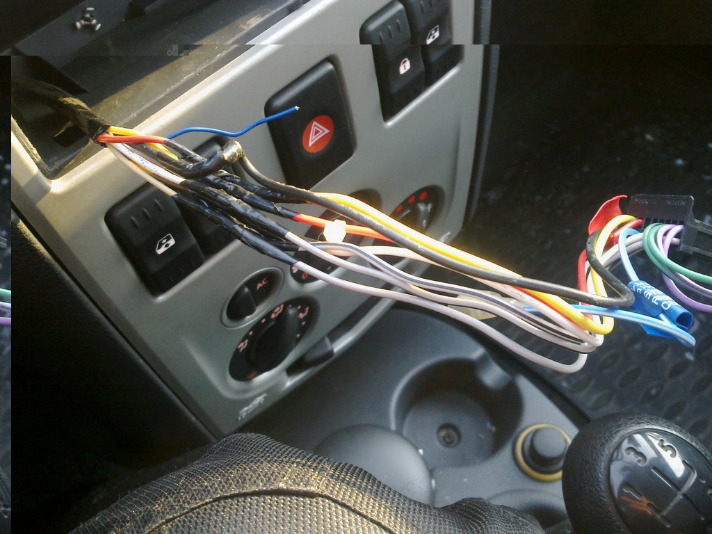

Сообщение lime_cat » 04 фев 2012, 11:52
Добрый день! Решил заменить магнитолу в своем логане, со старого пионера на новый jvc. Вытащил пионера, никаких ISO разъмов там нет, только обрезанные и скрученные с пионеровским разъемом как я понял.
У jvc немного другой штекер который втыкается в магнитолу, как мне совместить провода от jvc с теми что имеются?
Подскажите если что надо купить и куда соединять, буду очень благодарен.

Re: Самостоятельная установка магнитолы и акустики
Сообщение 3dmax » 04 фев 2012, 12:11
lime_cat писал(а):Добрый день! Решил заменить магнитолу в своем логане, со старого пионера на новый jvc. Вытащил пионера, никаких ISO разъмов там нет, только обрезанные и скрученные с пионеровским разъемом как я понял.
У Вас с мясом выдрали ISO разьём, видимо стоящий Пионер его не имел. С переходником не стали заморачиваться.
У Вас два варианта. Найти ISO разъём Логана и по цветам проводки восстановить его. Далее просто подключить магнитолу.
Второй вариант , варварский. Отрезать ISO разьём проводки магнитолы и соеденить скрутками с проводкой Логана. То есть сделать так же, как было сделано до этого.
lime_cat писал(а):Подскажите если что надо купить и куда соединять, буду очень благодарен.
Дык чего там соединять то. Красный и желтый это питание, цвет одинаков в проводке Логана и магнитолы. С массой аналогично - она черная. Дальше 8 проводов на 4 динамика, на каждый по два, цвета парные с включениями цвета ( белый - белый серой полосой, к примеру, это на один динамик и т.д. ). Методом тыка разберетесь, куда какой. Или в инструкции к магнитоле посмотрите, какой провод на какой динамик.
На Логане динамики нащупать методом тыка не составляет труда. Возьмите любой выход на акустику с магнитолы и подключайте попеременно к разным проводам ( одного цвета ). Так определите, где у вас левый, где правый, где тыловые, если есть. Ну а далее соединять по правильному, что бы выход на передний левый, к примеру, совпадал с передним левым и т.д..
Сообщение lime_cat » 04 фев 2012, 12:59
3dmax писал(а):На Логане динамики нащупать методом тыка не составляет труда. Возьмите любой выход на акустику с магнитолы и подключайте попеременно к разным проводам ( одного цвета ). Так определите, где у вас левый, где правый, где тыловые, если есть. Ну а далее соединять по правильному, что бы выход на передний левый, к примеру, совпадал с передним левым и т.д..
ну ладно, с питанием и массой я думаю разберусь, а динамики я не сожгу? или не выведу магнитолу из строя пока буду искать где какой динамик? может глупые вопросы, просто не занимался этим ни разу

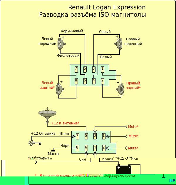

Сообщение NarimanSPb » 04 фев 2012, 13:06
lime_cat писал(а):, а динамики я не сожгу? или не выведу магнитолу из строя пока буду искать где какой динамик? может глупые вопросы, просто не занимался этим ни разу
Уже наверно раз сто эта картинка показывалась! :acute
Удачи.
Сообщение NarimanSPb » 08 фев 2012, 19:18
alexmsm писал(а):...другая черная большая.
Может не такая большая!? А такая как на картинке двумя постами выше? :wink:
Там все показано что куда. :acute
Сообщение alexmsm » 08 фев 2012, 19:22
Да там есть принципиальная схема, я ее распечатал, но как в эту колодку провода засунуть? там они то ли распаяны то ли на штекерах, я про это спросил, как физически провода от задних колонок подсоединить к колодке
Сообщение NarimanSPb » 08 фев 2012, 19:38
alexmsm
Если не жалко 60 руб. то покупаете ISO разъем, вытаскиваете из него четыре клеммы с проводами. Потом вставьте их в разъем Логана, а к проводам цепляйте свои провода от задних динамиков.
