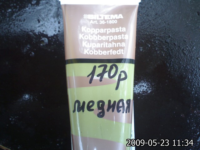

Драйвер
Уважаемый
ГБ ! Вы подробно описали вашу борьбу со скрипами тормозов и применяемые Вами смазки. (Тугоплавкая (??!) Литол 24 и
WD-шка).Все ЭТО помогает только при тепличных условиях экспл. и неспешной езде. В противном случае происходит ОПЯТЬ! быстрое пригорание , прикипание и заедание..Потому что Литол-24 и WD никак не соответствуют температурам работы тормозной системы.
И Вы тем самым даете устаревшие и неэффективные советы...Немного информации по тормозам. Температура в паре диск/колодка может достигать 500-600 градусов (при неспешной езде 250-300 град.), а на поверхности деталей суппорта 150-180 град. Между тем "тугоплавкая" Литол-24 работает в диапазоне -40 +120 град. Кратковременно!! до 130.. Поэтому применяются целые группы действительно высокотемпературных и противозадирных смазок и паст
для деталей ТОРМОЗНОЙ СИСТЕМЫ. Этому посвящены солидные статьи с десятками наименований этих спец. смазок. Их легко найти в Инете! А Вы - Литол 24..по ГОСТУ 1987г и применяется она совсем в других узлах.

точно,смазывал направляющие пальцы,так на тюбике стояла температура в 1000 гр.не знаю правда или нет,но фирма солидная немецкая,да и нареканий никаких на скрипы нет...
Re: скрипят передние тормоза
Добавлено:
03 ноя 2013, 22:00
Александр_Гость
специалист при замене передних колодок использовал спец.смазку Ликви-Моли для тормозных механизмов - пакетик 5 г. за 70 руб., синяя такая.
Добавлено:
04 ноя 2013, 13:20
Александр_Гость писал(а):пакетик 5 г. за 70 руб., синяя такая.
Цена - на тюбике (в рублях)

после замены сцепления в марте 2022 начал скрипеть передний тормоз. Вчера наконец то нашел причину. После остановки пощупал передний левый тормоз, горячий! Остальные все три холодные.
После разборки выяснилась причина такая: Закис нижний палец и не двигался (когда это произошло, хз), но скрипеть стало после замены сцепления. Мастер снимал суппорт вместе с колодками и когда ставил обратно, то подкладка внутренней колодки под цилиндр сместилась с центра колодки и как то не так подпирала колодку. Они это не заметили, к сожалению. Отпечаток цилиндра теперь видно на фото. Основная причина, это закисшая втулка, а съехавшая подкладка колодки просто усугубила дело.
я смазал цилиндр и пальцы медной смазкой для тормозов, поменял пыльник цилиндра и пыльники направляющих, собрал... скрип от тормоза на ходу пропал!
