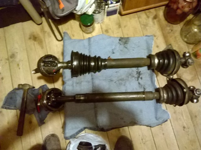

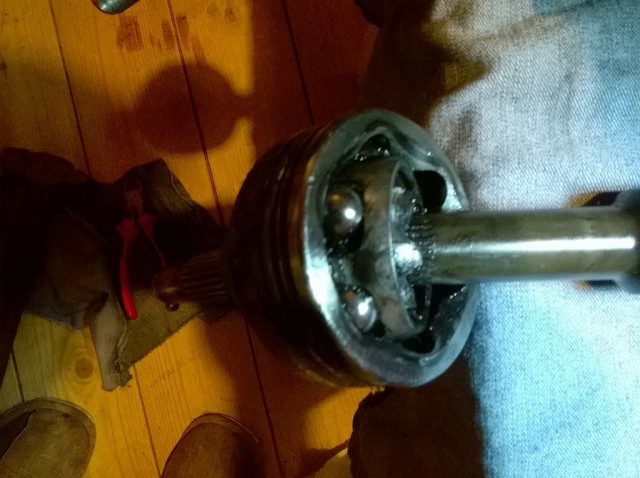

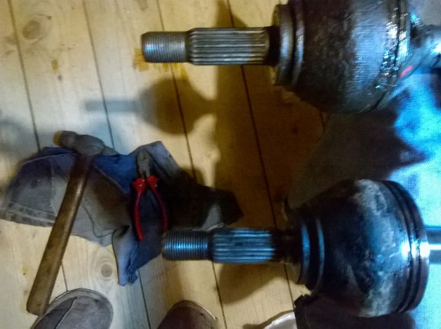

Re: Внимание! ШРУСы!
СообщениеДобавлено: 14 апр 2012, 11:10
владислав7
успел сфотать перед тем,как забрали авто!и ещё-не слышали о этой поломке потому,что на ф2 уже другие шрусы!

чтоб посмотреть на колесо- яма не нужна!признаков никаких нет!!!я случайно из-далека увидел,что что-то не так выглядит центр колеса!если бы это было с др. стороны-вообще нич не увидел бы! :clap

а чё-выше фото не видите? :acute

да дырка по-середине колеса вместо гайки!!! :commandos

забрал!поменяли шрус целиком-другой мастер сказал не разборные!кому верить?? :brainy

но пыльники реально разные!что в табличке надо?

СообщениеДобавлено: 23 июл 2012, 04:18
9892301
В пятницу поменял передний привод в сборе (гранату), заодно в сервисе поменял ремень ГРМ, ремень генератора, пыльник на правой шаровой, левый рулевой наконечник.
Вот фото
Старый привод:
Новый привод :
Заметил вот что, руль туговато стал крутится (ГУР имеется)
В субботу сделал геометрию (отдал 450 рублей, скан геометрию могу выложить), руль вроде как стал крутится как обычно , без лишних усилий.
В этот же день ездил на дачу. На трассе при 120 км/ч и выше, у руля начинается биение, плюс в правую сторону тянет. Снижаю до 110 , биение прекращается. А вот в сторону по прежнему уходит. До замены приводы такой проблемы не было, биения руля начиналось от 150 и вышел, а тут на 120 происходит.
Какие будут мысли из-за чего так?

dimitrijk
Уважаемые! А подскажите пожалуйста! Вот разобрал два левых приводных вала и обнаружил, что конструкции гранат разные :shock:
В связи с этим вопрос - какая конструкция лучше?
И
На том валу, где граната сидит на шлицах - можно ли ее сбить и если если можно, то какую гранату можно поставить взамен?
(я попробовал сбивать молотком - не идет ни в какую, хотя ощущается небольшой люфт в шлицах между гранатой и валом)
СообщениеДобавлено: 14 апр 2016, 22:23
dimitrijk
СообщениеДобавлено: 15 апр 2016, 00:42
dimitrijk писал(а):На том валу, где граната сидит на шлицах - можно ли ее сбить
Сбить можно. Там на валу внутри гранаты сидит стопорное кольцо, которое и мешает гранате сойти. Можно и распилить. Но это надо знать как.
dimitrijk писал(а): какую гранату можно поставить взамен?
Кто его знает - официально ШРУСы на логанах неразборные. Надо будет подбирать по числу внутренних и внешних шлицов, посадочные размеры и пр.

dimitrijk
Крутил и так и сяк... не могу понять как к этому стопорному кольцу подобраться :?:
СообщениеДобавлено: 15 апр 2016, 21:46
Бродин
А если попробовать разобрать как на ВАЗах?В крайнем положении вынимается шарик и так далее.С каждым извлеченным шаром люфт все больше и разбора легче :) .
СообщениеДобавлено: 15 апр 2016, 23:04
Nikolaich
dimitrijk писал(а):не могу понять как к этому стопорному кольцу подобраться :?:
Я сделал так. Получилось чуть менее чем легко.
https://www.youtube.com/watch?v=y6_eB2vbVjs

Я делал фотки, и то не всего процесса, да и они об том же- об чём люди вот тут снимали:
https://www.youtube.com/watch?v=dL6npZ_5Pyg
К слову, шрус я вернул обратно стоковый NTN, проехал с ним ещё 100000 - видать, не сильно он пострадал. Почему вернул. С SKF-а постоянно отвинчивалась ступичная гайка. И он болтался на шлицах палки- допуски видать отличаются от стоковых. Мне это не нравилось, да и резиновый пыльник СКФовский лопнул в морозы. Надоел. Вернул всё как было + пыльник из термопласта удалось таки закрепить. Прошло почти три года, пока тьфу-тьфу левый привод не беспокоит.

Разобрался немного. Если недосмотрю за пыльником придется менять гранату, в случае чего найду гранату 21-28.
на валу посадка под гранату 28 шлицов, на наружнем валу гранаты 21 шлиц

Я гуглил, по вину эту деталь гарантировано не подобрать, рекомендуют вроде считать зубья или как-то еще.
В моём сервисе в то время шрусы Асам ставили. У Зеником тоже информация есть, может и в комментах что-то ценное.

Только что посмотрел видео по ссылке. Там мужик как раз говорит, что приводы 21-28 ставили крайне редко. В своем автосервисе они один раз такой видели вроде бы.

Такого привода(21-28) на Логан нет,есть такой ШРУС Logan 2004-нар. 21x28 шлиц.,например MILES
GA20782.Поэтому,если есть такой шрус,на Логан с 2004 года,значит есть и привод (разборный) на него,где снимается и менятся Шрус.
