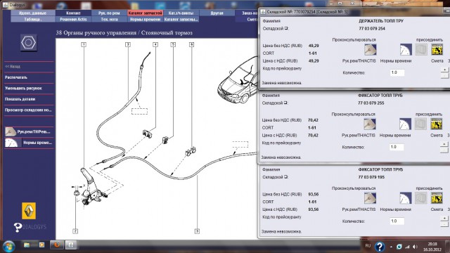

Сообщение Agnitum » 16 окт 2012, 18:29
Ну сегодня пригнали логан "стучит сзади",полез смотреть :shock: три из четырёх креплений тросиков ручника на баке отломано,остался один..потом выяснилось,хозяин сам виноват,для проверки закрепил тросики подручными средствами..стук пропал ,но вот вопрос,а эти защёлки пластиковые на баке заменить можно или только бак менять.А то чёт я не понял литые они или съёмные?

Сообщение Skipper-Влад » 16 окт 2012, 19:20
Agnitum писал(а):эти защёлки пластиковые на баке заменить можно или только бак менять.
Судя по всему к баку они отношение имеют поскольку постольку
ИМХО я бы подобрал что-нибудь из отечественного автопрома, например:
или

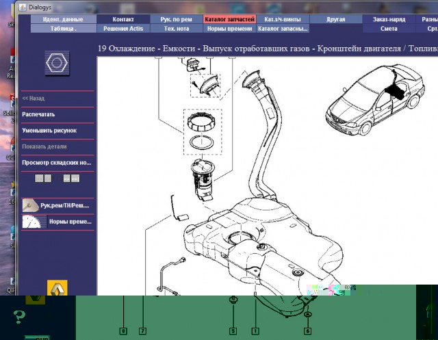

Сообщение Agnitum » 16 окт 2012, 19:47
Да вот хочется знать точно,как они закреплены в баке если отношения не имеют,то потяну последний уцелевший..и получу дырдочку в баке))).

Сообщение Skipper-Влад » 16 окт 2012, 20:02
Agnitum писал(а):закреплены в баке
:brainy ИМХО в баке они не крепятся, тяните смелее и получите дырдочку... или бокарезами откусите под основание, а та часть упадет внутрь кузова...

Сообщение Agnitum » 16 окт 2012, 20:14
Ну внутрь кузова точно не упадёт, выше написал что эти четыре"крокодила" или крепятся к баку или имеют одно цело с баком

Agnitum писал(а):или крепятся к баку или имеют одно цело с баком
Одним целым не могут быть, так как имеют свой каталожный номер (смотри картинку выше)...

Сообщение AEN » 16 окт 2012, 20:50
Skipper-Влад писал(а):имеют свой каталожный номер (смотри картинку выше)...
По картинке выше непонятно о тех ли клипсах мы говорим.
У меня сломана одна клипса, которая держала трос ручника правого колеса. Почти уверен, что она была приклеена к бензобаку. На баке осталось место склеивания - прямоугольник с ровной поверхностью.

Сообщение Skipper-Влад » 16 окт 2012, 20:55
AEN писал(а):По картинке выше непонятно о тех ли клипсах мы говорим.
Фото Agnitum рассудит, чтоб не было кривотолков

Сообщение Agnitum » 16 окт 2012, 21:19
Вот эти фиксаторы .. http://logan-reno.narod2.ru/rukovodstvo ... oza-82.jpg с на другой стороне бака тоже две штуки
