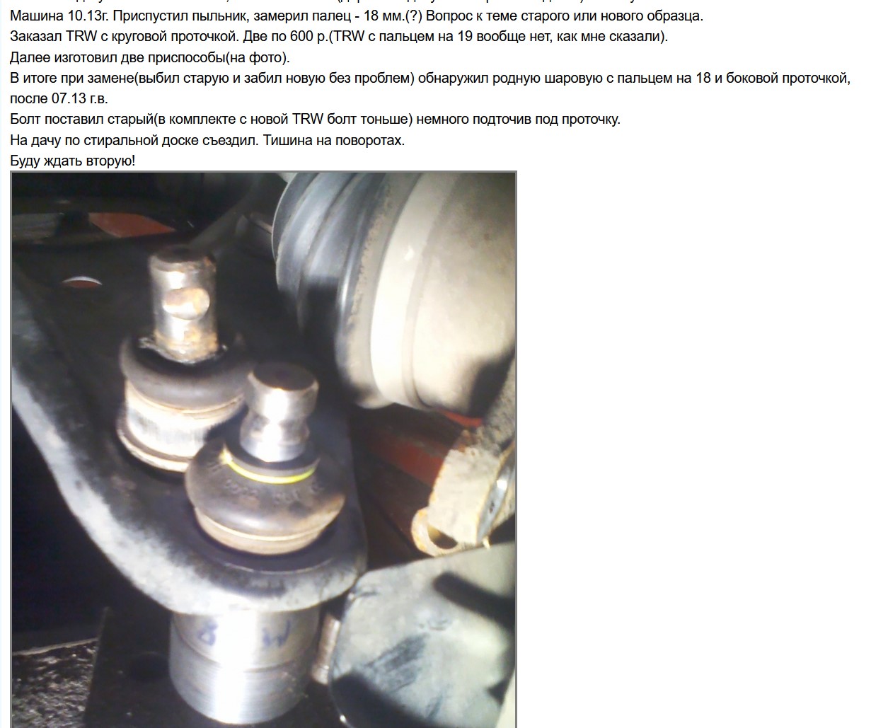

Re: Неоригинальная подвеска: дешево и сердито (FAQ на 1-й ст
Сообщение ddr512 » 01 июл 2025, 16:11
dimone73 писал(а):С отличием в боковой или круговой проточке, которые не взаимозамозаменяемы по укреплению из-за различия в креплении.
Боковой проточки на Логан1-Сандеро1 нет. Она появилась во второй генерации с 14 года.
Вот с Ларгусами интересней, там и такие и другие шли. Узнать можно только разобрав узел. Но тоже с года 16, если не ошибаюсь, повсеместно пошла боковая.
Сообщение Зфгд_ШШ » 02 июл 2025, 14:09
ddr512 писал(а): Может опытные сервисмены знают внешние отличия
Конечно знают. Даже не очень опытные. Достаточно взглянуть на болт шаровой.
Сообщение Sergren » 03 июл 2025, 10:20
Болт крепления шаровой опоры с круговой проточкой (номер по каталогу 7703002735) имеет резьбу M10
https://logan-shop.ru/products/Bolt-kre ... nal--sht-/
Болт крепления шаровой опоры с боковой проточкой (номер по каталогу 7703102120) имеет резьбу М12
