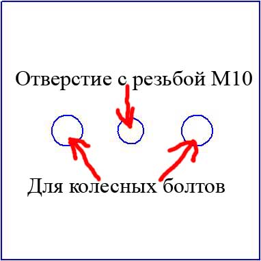

Сообщение Slasher » 18 мар 2012, 19:49
Slasher писал(а):Да, народ а у кого как снимается барабан тормозной?
Смотрите: http://www.youtube.com/watch?v=iwR7tV34 ... _embedded#!
Мож поможет... :acute
Ды поможет... я смотрю у всех этот барабан чуть-ли не сам вываливается! У меня его так вот отверточкой снять не получилось, пришлось изготовить вот этот съемник (приложен) и им уже только удалось стянуть барабан с оси. При этом пострадал подшипник... пока менять не буду - погляжу как он себя будет вести.
Съемник изготовлен из пластины 100х100 мм, толшиной 10 мм. (валялась в гараже.)
Схема съемника
