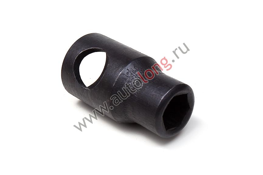

Головка и Г вороток 10 см, вставляю его в трубку см 40 )

Длина ручки у родного баллонника меньше, чем 40 см у вашей трубки, одетой на вороток.

Измерил длину ручки родного баллонного ключа Логана Ф1 - она равна 24 см.

А центр хвата = 20 см.
Тогда усилие затяжки д.б. около 50 кгс!
