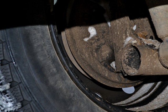

Зфгд_ШШ писал(а):
Kyzen писал(а):Можно ли определить размер задних колодок не снимая барабана
Вам не размер нужен, а их тип. Дайте фотку тормозного барабана со стороны выхлопной трубы, типа "изнутри" - скажем, какой тип колодок.
Спасибо, понял, завтра попробую сделаю.
Если эта фотография поможет, то буду очень признателен если скажите мне тип тормозных колодок.
Kyzen
Сообщения: 155
Откуда: Владимирская обл.
Re: Замена тормозных колодок
Сообщение Зфгд_ШШ » 16 янв 2013, 14:01
Тип Бош, так и скажите продавцам. Не за что.

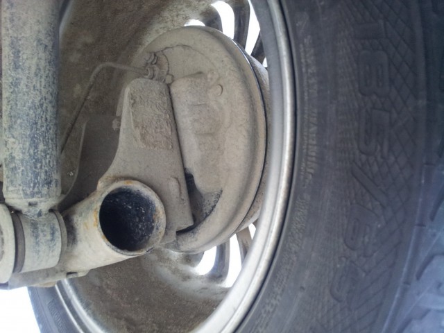

Подскажите мне пожалуйста тип тормозной системы.
dymdom
Сообщения: 66
Зарегистрирован: 15 мар 2009, 01:06
Откуда: Ухта Республика Коми
Сообщение Зфгд_ШШ » 18 фев 2013, 15:18
dymdom писал(а):Подскажите мне пожалуйста тип тормозной системы.
TRW, он же Lucas
