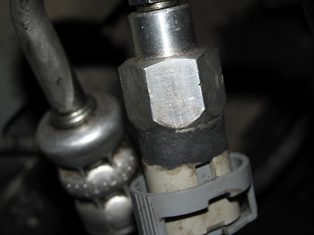

Мой логан прошел почти 60 т.км., обнаружил, что потек датчик давления ГУРа. С оптимизмом поехал в магаз,, думая, что куплю рублей за 200 новый и проблема будет решена, но узнав в магазе о реальной стоимости 4 с лишним тысячи(оригинал), нецензурно выругался и ушел ни с чем. Полазив в интернете решил его заглушить и забыть про него, но потом подумав,, решил, что заглушить всегда успею, благо, что если он стоял, то значит для чего-то нужен. Короче купил за 100 рублей какой-то быстросохнущий эпоксидный клей, залил им всю нижнюю плоскость,, предварительно промыв весь датчик в ацетоне. Минут через пять клей у меня застыл,, все как по инструкции, для уверенности выждал еще минут двадцать, а потом поскребя по сусекам, нашел холодную сварку и ей замазал всю шейку датчика от корпуса до фишки с контактами. Минут через двадцать датчик стоял на месте, теперь езжу и не нарадуюсь, как я с экономил 4000р.

Сообщение Kyzen » 21 окт 2011, 20:21
Вот примерно как-то так я решил свою проблему.

Обмазка снаружи долго не протянет, хоть чем мажь... Другое дело, что течет он обычно в год по капле, можно внимания не обращать. Ну а если потечет конкретно, то глушить или менять.
