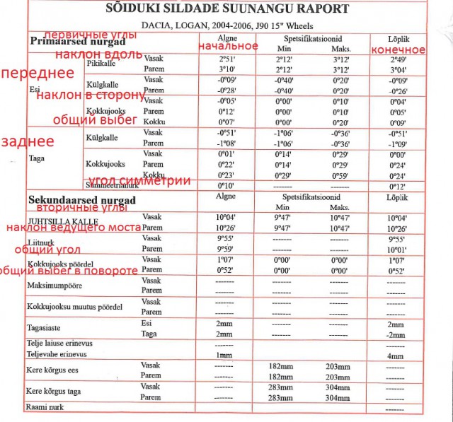

Re: Наконечники кончились за 15000!
Сообщение Foenstein » 17 окт 2013, 07:11
вечером попробую перезалить
Pikikalle наклон вдоль
K?lgkalle наклон в сторону
Parem правое
Vasak левое
Esi Переднее
Taga Заднее
Algne начальное значение
L?plik конечное значение
Spetsifikatsioonid Min Maks спецификации минимально/максимально
Kokkujooks общий выбег
S?mmetrianurk угол симметрии
Сообщения: 1710

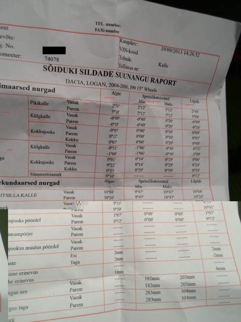

Сообщение Foenstein » 17 окт 2013, 12:05
В Таллинн почему то Лемфоердер не привозят, пришлось TRW брать.
Регулировка моста стоит 30 евро. Но работают только в рабочее время, в это время не могу к ним ездить.
вот распечатка
Помню посмотрел значения начальное/конечное и решил, что они правое крутили.
Сейчас посмотрел, оба крутили
ESI KOKKUJOOKS (передние общий выбег)
ноль до точки это градус, после точки минуты 0.10= ноль градусов.десять минут
левое допуск от 0.00 до +0.10
было -0.04
стало +0.05
правое допуск от 0.00 до +0.10
было +0.12
стало +0.05
Всего (kokku)
Всего допуск от 0.00 до +0.20
было +0.07
стало +0.09
То есть я крутил на полоборота правую рулевую тягу, а судя по распечатке его моожно было крутить на 5 минут в ту или другую сторону. значение 0.05 при допуске от 0.00 до 0.10
если бы еще знать, сколько дают угол в минутах полоборота рулевой тяги ...? :brainy
Сообщение Foenstein » 17 окт 2013, 21:30
Уже сделал на стенде, но начало уводить вправо. Проверку делал на трассе 120 км/час через несколько дней
Сам исправил , потому что ехать на стенд надо в рабочее время, что неудобно
Сам не хочу освоить, просто пытаюсь разобраться в этой таблице
Получается, что если полоборота рулевой тяги меньше чем 5 минут угла, то за допуски я не вышел (0.00+0.10)
Правое колесо они установили посередине допуска на 0.05
а крутил я правую тягу на полоборота (колесо сместилось ближе к центру)
NB! правильней имхо
надо было крутить левое и правое на 1/4 оборота, чтобы равномерно раскидать наклон на оба колеса
сделал вырезку на нужные три строчки:
левое
правое
в общем
