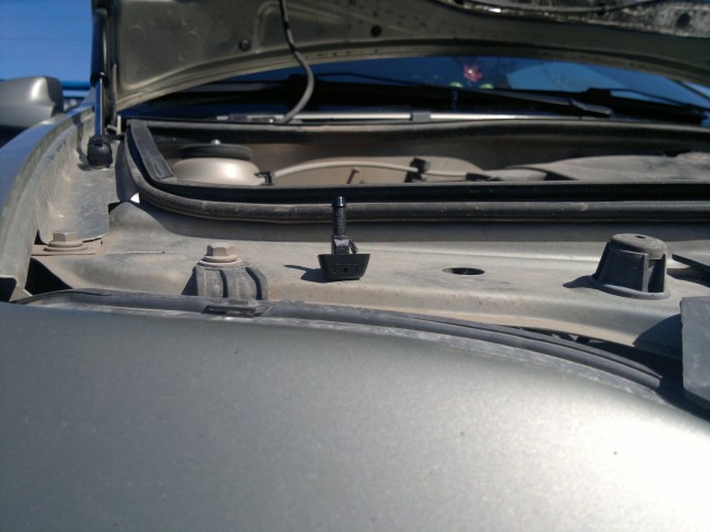

Путник
Slava346 писал(а):как снимается форсунка??????????????????
Под капотом от нее рывком отсоединяется трубка, далее путем нажатия на нее с низу с одновременным сжиманием удерживающих усиков вытаскиваем девайс из капота.

Путник писал(а):Под капотом от нее рывком отсоединяется трубка, далее путем нажатия на нее с низу с одновременным сжиманием удерживающих усиков вытаскиваем девайс из капота.
спасибо, чуть пол капота не разломал. Поставил какое то Г, вместо штатных, буду чистить штатные.

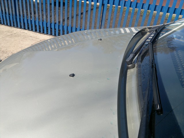

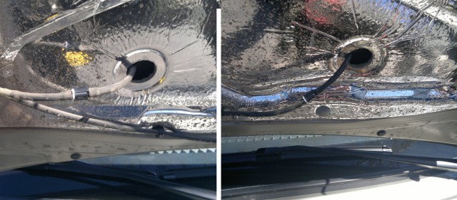

Разрегулировалось положение форсунки омывателя. То ли когда снег счищал (аккуратней надо быть), то ли во время мойки сдвинули, да и засорилась вдобавок.
Лечится очень просто. Отсоединяется резиновый трубопровод от форсунки. Берется шприц с иглой 1 мм, и несколько раз "делается инъекция" прямо в латунную трубочку форсунки (игла отлично по диаметру подходит). Этой же иглой проводим регулировку. Доктора нервно курят в стороне, а мы имеем счастье и наслаждаемся результатом. :D

Заметил, что одна струйка с форсунки омывателя "добивает" точно до крепления антены - т.е. регулярно вымывает смазку (учитывая моющие свойства жидкости омывателя), что приводит к тугому перемещению антены и возможной поломке самого крепления (об относительной хрупкости этого крепления прочитал где-то на форуме).
СообщениеДобавлено: 16 ноя 2008, 09:25
PROspero
Проблема решается иголкой и руками в течении 3 секунд.
СообщениеДобавлено: 16 ноя 2008, 13:45
PROspero писал(а):Проблема решается иголкой и руками в течении 3 секунд.
Но учтите, что при движении встречным потоком воздуха струю прижимает к низу .

Заглючила пассажирская форсунка. Мыл её,продувал,только что не вылизывал,всё равно из одного сопла идет мелкодисперсная струйка,даже струёй это не назовёшь. На рынке купил вот такую форсунку:
распыляет так:
Цена вопроса 40р. за пару. Если ставить напрямую - стреляет высоко. Исправляется путём нанесения на подошву форсунки небольшого кол-ва термоклея и подрезкой по месту,т.е. меняется угол наклона оси сопел относительно капота.

Нет,конструкция жесткая. Термоклей ипользовал как самый простой способ изготовления конической прокладки.

Хочу поднять опять темку. Вчера так и не смог снять эти форсунки :o Чуть капот не помял.Може все-таки они только отламываются? :?

я поджал боковые усики пальцами (4 штуки) и снаружи капота другой рукой стал вытаскивать форсунку, та нога что отдельно выступает это фиксатор положения - его подгибать не надо... когда вытаскивал, все равно усики немного замялись...
поставил самодельные распылительные... не очень хорошо уровень у одной был, все на крышу брызгало и омывайка быстро кончилась :(
решил поставить снова родные пока, но с ними явно хуже смачивается стекло, под правой щеткой виден не промытый след
думаю попробовать поставить от 10ки на решетку или может от шнивы поставить или разориться на промышленные аэрозольные.. или забить ;)

Никаких усиков там не нашел!Литая пластмасса! :?

Ну вот, нашёл на рынке такие.
С подогревом, крепятся снизу гайкой. Буду пробовать.
СообщениеДобавлено: 25 янв 2009, 15:20
И вот что получилось
Встали в штатные места нормально. Пшикают на стёкла на 7 (из 10), но буду над этим думать. Осталось подключить электрику, думаю, проблем с этим не будет.
СообщениеДобавлено: 25 янв 2009, 17:45

valera
благодаря одноклубнику Philinу, поставил себе форсунки от вольво.
Фото деталей, установленных на его машине:
вместе с обратными клапанами от тойоты:
общий вид изнутри:
и снаружи:
ну и видео на другом автомобиле, другого одноклубника:
http://rutube.ru/tracks/3052013.html?v= ... 278f516dc9
у меня все аналогично. Серега-СПАСИБО!
клапан: 85321-26020
форсунка: 30655605
СообщениеДобавлено: 20 мар 2010, 20:33

жЫвУчИй писал(а):а каталожные номера можно?
Картинки увеличьте, на этикетках упаковок они пропечатаны.

Подскажите, а как снять логановские? Я на них смотрел и не врубился. :oops: :cry: Или их просто надо ломать? :roll:

valera писал(а):Только если перед глазами лицом форсунку держать, надо отломить у нее левую ножку крепления.
Уточните пожалуйста, ломать левую или правую, на соседнем форуме сломана правая
http://logan-club.ru/forum/viewtopic.ph ... &start=180
СообщениеДобавлено: 26 апр 2010, 08:51
Фокс
А прочитать еще раз?
PHILIN писал(а):И еще нашел одну закономерность!!!!!!!!Ломайте только вот это ушко на обоих форсунках!!!!!!!!!!!!!
Я вот на одной так сломал, а на другой решил другое ухо отломить, но при установке форсунка с правильно отломленным ухом если надававить на неё езнутри она сидит как приклеенная, а та форсунка с неправильно отломленным ухом надавливая на неё снизу(подключение шланга) она высунулась с одного края!!!!!
БУДЬТЕ ВНИМАТЕЛЬНЫ!!!
СообщениеДобавлено: 26 апр 2010, 09:00
Антоныч
"Фокс"
Вот для этого и спросил, что бы уточнить,valera говорил об левом, а на фото правое.

Старик писал(а): Я на них смотрел и не врубился. :oops: :cry: Или их просто надо ломать? :roll:
:shock: Зачем ломать? Снимаются очень легко, для этого понадобятся узкогубцы. Крепление напоминает букву Н, а посадочное гнездо на капоте имеет форму гранаты (фрукт такой есть) :D И нужно сжать в том месте где нужно утопить внутрь и наклонно вытаскиваем форсунку.

Фокс, на VOLVO'ской форсунке избавляемся от "усика" - как показано у Вас на фото?
Т.е. от правого, если смотреть на сопло. Правильно?
СообщениеДобавлено: 26 апр 2010, 11:10
Фокс
Да, именно так. А если отламаете левую часть, то Вы никак не вставите, ну никак не влезет в виду формы посадочного гнезда на капоте.
СообщениеДобавлено: 27 апр 2010, 14:22
sedoy
Фокс писал(а):Да, именно так. А если отламаете левую часть, то Вы никак не вставите, ну никак не влезет в виду формы посадочного гнезда на капоте.
для вставки форсунки, как оказалось, совершенно неважно каким усиком пожертвовать. А вот на фиксацию это возможно влияет. :?
Удалил усик, как показано на фото выше. Вроде держится, хотя оставшийся усик и попадает на выборку.
Попробовал ради интереса. Ожидал чего-то более радикального.
Посмотрим как оно будет при эксплуатации. 8)

Евгений Ш писал(а):А лучше с фото :D
Ну, фото у меня с собой не случилось, а словами докладываю:
Действительно, отверстия в капоте под форсунки имеют форму гранаты. Только не фрукта (который, все-таки "гранаТ"), а классической фитильной бомбы из мультика про злодеев :) Без самого фитиля, но с "горлышком", из которого он в мультиках торчит.
Часть штатной форсунки, которая торчит под капот, выглядит примерно как <-6->, если Вы смотрите на этот значок, положив голову на левое плечо. То есть, стрелочки расположены вертикально, а хвостик шестерки смотрит вправо - если Вы стоите перед поднятым капотом со стороны радиатора. Кружок шестерки - основание входного патрубка форсунки, а хвостик шестерки - твердый выступ, фиксирующий форсунку от проворачивания в плоскости капота. Выступ ничего на защелкивает, на него нажимать не нужно. Нажимать нужно на кончики "крышечек" (< и >). Не на верхушки, а на концы, попарно навстречу: правые кончики верхней и нижней "галочек" - навстречу друг другу, к горизонтальной оси симметрии, и левые их "лепестки" тоже навстречу друг другу (сжимая по вертикали).
Сжимая, выталкиваем форсунку на внешнюю сторону капота. Можно сжимать сначала правые лепестки (где выступ) и вытолкнуть немного эту сторону, а потом сжать левые и вытолкнуть уже все целиком.
Я сжимал тонкогубцами, лепестки немного пожевались, но в целом штатные форсунки остались пригодными к повторной инсталляции на всякий жизненный случай :)
Неотломанный усик вольвовской форсунки проходит как раз в выемку, в которую у штатной вставлялся фиксирующий выступ (хвостик шестерки на моей схеме).

А чего там сложного, я просто надавил на форсунку по центру она и выскочила :lol: установка форсунок разжевана до мелочей.
вот примерно так:
обратные клапана
форсунка
А по использованию гайки был опыт на предыдущей машине после зимы отламывалась прям у капота.

Запечатлел работу новых брызгалок:

Горняк
Bstr
Что-то поводки щеток конкретно ржавые. Это лет через пять всем грозит?
СообщениеДобавлено: 28 апр 2010, 20:36
Bstr
Нержавейкин писал(а):Bstr
Off Многие на этом форуме утверждают, что Логан не ржавеет :) Я уже не с кем по этому поводу не спорю, а то забанят ещё :) Я просто смотрю на него, с грустью :(

Bstr писал(а):Запечатлел работу новых брызгалок:
посмотрел.. - капот будет мокрый (грязный), подтёки сверху обеспечены... чего нет с 10шными пшикалками за 10 рублей.

красивая фотка, сравнение веерной и обычной форсунки:
(с) соната-клуб

Небольшой фотоотчет по установке форсунок VOLVO методом подпиливания усика :D
Вид на форсунку изнутри капота. Левый усик без доработки, у правого подпилены боковые грани.
Вот так выглядит доработанный усик:
Вид на усик без доработки:
Вид на форсунку сверху. Форсунка плотно прижата к капоту.
Следы от стеклоомывайки на капоте. На следующей неделе прийдут из Exist обратные клапана, посмотрю уйдут подтеки на капоте или нет.

СообщениеДобавлено: 16 май 2010, 20:44
calm
Всем привет !
Работая на мерсе обратил внимание, что его форсунки прекрасно поливают при любых скоростях не изменяя направления струй. Не долго вынашивая идею, реализовал сие на Логане.
Вот что получилось :

СообщениеДобавлено: 16 май 2010, 20:57
На последнем слёте в Пушкине я говорил, что подобные "писалки" видел у сына на Соболе. Он говорил, что купил их на какой-то заправке и что они от какого-то VW-на... :?
СообщениеДобавлено: 16 май 2010, 21:03
calm
В общем - мне понравилось! Больше вольвовского варианта.
calm

bazilio
А шланги как по стеклу болтаются?
СообщениеДобавлено: 17 май 2010, 13:10
bazilio писал(а):А шланги как по стеклу болтаются?
Почему по стеклу? Они к поводкам пристёгнуты. А у осей - небольшая петля.

Жывучий
жЫвУчИй писал(а):купил в пятницу в RTDS, 215 руб. с копейками за штуку (со скидкой по карточке, а так 259)
отломил правые усики (если смотреть на сопло) как на фото на стр. 24, установил, щелкнуло вроде даже что-то, потрогал -КРУТЯТСЯ :(
пальцами легко вращаются, но мыл керхером -не провернулись вроде. все равно буду мутить что-нибудь как дожди кончатся, или гайку, или клея капну
подтверждаю свои слова :(
вчера от безделья на даче решил полирнуть машину - когда тер капот, зацеплял тряпкой (!) форсунки и они проворачивались :evil:
а ведь еще и зима впереди, снег на капоте, щетка...

СообщениеДобавлено: 31 май 2010, 19:57
Горняк
zmey82 писал(а):А как вам эти брызгалки?
http://www.press-briket.ru/001.jpg
мечта вандала
СообщениеДобавлено: 31 май 2010, 20:40
Жывучий
zmey82 писал(а):жЫвУчИй
Надо резьбу нарезать...
надо...или на клей...
СообщениеДобавлено: 31 май 2010, 21:11
u313
жЫвУчИй
Клей - это не есть хорошо для краски капота. Чуть не тот растворитель в клее и...
СообщениеДобавлено: 01 июн 2010, 07:26
Жывучий
u313

Iron
Kent_61 писал(а):честно сказать, я не доволен форсунками родными. заказал вчера в Экзисте форсунки веерные и клапана от тойоты на общую сумму 635 рублей. Это гораздо лучше) В воскресенье буду ставить)
Такой же комплект заказывал там же в начале мая, и обошелся он более чем на полтиник дешевле.
Когда будете ставить, то не нужно ничего ломать или накручивать гайку.
Достаточно ширину правого усика (если смотреть на форсунку сзади, со стороны без отверстия) уменьшить до 3 мм. Чтобы он без люфта входил в вырез у отверстия для форсунки на капоте. Когда снимете старую форсунку, то увидите этот вырез.
Я это сделал за несколько минут острым канцелярским ножом, сняв лишнее равномерно с обеих сторон усика по всей его длине. Пластик форсунки довольно хорошо режется.
После такой доработки вольвовская форсунка вставляется, защелкивается и стоит как родная, плотно и без люфтов.

xelAroG
Iron писал(а):Когда будете ставить, то не нужно ничего ломать или накручивать гайку.
Подтверждаю! Сделал именно так! Сидят плотно, не вращаются. Красота! Теперь вместо того, чтобы поливать 2-3 секунды и размазывать по стеклу, достаточно сделать коротенький пшик и один взмах дворниками.

Жывучий
сегодня посадил-таки форсунки на гайки чтобы не прокручивались. отломил второй усик, скруглил напильником углы и прогнал металлическую гайку. а на капот ставил с пластиковыми гайками от каких-хо вазовских форсунок. теперь стоят так что даже если захочешь -не провернешь
и еще безо всякой особой веры на успех поставил тойотовские клапана, но был приятно удивлен -на капот действительно перестало лить :D

Machinis писал(а):Вчера так и не смог снять эти форсунки
вчера тоже пыталась самостоятельно снять форсунки, предварительно прочитав все ветки форума на эту тему и вооружившись схемой снятия форсунки, которая была здесь опубликована - не получилось. стоят мертво.
то, что все называют усиками - у меня на форсунке есть, но они очень короткие и к телу трубки прилегают почти вплотную, так что не прижать, ни поджать не получается...
думаю ладно, я женщина + блондинка, поэтому что-то не понимаю.
позвала мужа - тоже не смог снять, даже с помощью плоскогубцев...
ломать не стали, решили спросить здесь - как справились с задачей те, у кого была аналогичная проблема: Machinis и Slava346 ?

СообщениеДобавлено: 05 июл 2010, 12:22
Mika
жЫвУчИй писал(а):тут http://forum.logan.ru/viewtopic.php?t=6 ... sc&start=0 много написано
спасибо. но Вы наверное невнимательно прочитали:
вчера тоже пыталась самостоятельно снять форсунки, предварительно прочитав все ветки форума на эту тему и вооружившись схемой снятия форсунки, которая была здесь опубликована - не получилось......
зажал усики и вытолкнул - это даже мне блондинке понятно. вопрос в том, как это сделать, если зажать-то НЕЧЕГО! усики плотно прилегают к телу!
СообщениеДобавлено: 05 июл 2010, 12:25
Жывучий
Mika
сильней давить надо, сначала одну сторону с наклоном форсунки, чтобы лепесток вошел в отверстие в капоте, потом так же другую

Не знаю как на этом форуме сделать все красиво. Поэтому если свершится чудо и BBCode перейдет в состояние "ВКЛЮЧЕН" все заработает. А до этого придется копировать ссылки в браузер чтоб посмотреть.
Если не видете разницы как между брызгами на стекле этих 2-х фотографиях. То дальше можно не читать.

Была куплена форсунка омывателя для SsangYong Kyron примерно 150 рублей штука.
Вид спереди
Вид сзади
Использованы инструменты и материалы:
Натфиль
Штанген циркуль
Плашка M8
Бутылка пластиковая из под воды
Шайба и гайка на 8
Еще ножницы и тиски :-)
Первым делом срезаем усики крепления на которые показано стрелками.
После их отпила снять резиновую прокладку которая находится под головкой форсунки, дабы ее не попортить.
У нас получается прямоугольная шахта 9х7 у форсунки в которой проходит жидкость омывателя.
Аккуратно начинаем преобразовывать прямоугольник в овал стачивая углы и длинную сторону.
По мере стачивания не забываем измерять штангеном размер сторон. Я стачивал примерно до 8.3 мм.
Затем зажимаем форсунку в тиски и начинаем нарезать резьбу плашкой.
В результате получаем вот такую штуку.
Затем все собираем. Родная резиновая прокладка идет на свое место. Форсунка вставляется в штатное место. Затем идет кругляк из бутылки дабы не попортить краску, затем шайба и гайка. Очень сильно закручивать не надо. Это ведь не железная резьба а пластик. Ну и подключаем шланг.

Поставил себе веерные форсунки от китайского джипа Great Wall (брал в экзисте, каталожный номер 5207300-К00 ).
Плюсы: Они дешевле вольвовских (285р. за обе) и РЕГУЛИРУЮТСЯ.
Минусы: Нужно доработать
Фото форсунок. Удлиняющая часть снимается плоскогубцами.
Срезал канцелярским ножом усики
и выступ
Снял удлиняющую часть форсунки и нарезал резьбу М10.
Закрепил на капоте пока металлическими гайками (потом пластмассовые поставлю)
Вот результаты:
Так было
Так стало
