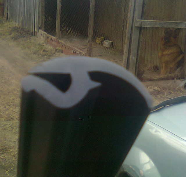

Вот http://forum.logan.ru/album/displayimage.php?pos=-1366
Жалко, что черный не продается :cry:

А смысл? :?
Просто - не совсем понятно, для чего? :oops:

Чтобы дверь как в старых холодильниках закрывалась.

Летом после пыльной дороги отчетливые следы пыли на обшивках задних дверей у средней стойки... Ну и это... Осталось после ремонта :lol: , не выбрасывать же.

А покачственней фотки нет? Не видно-ж ничего... :(

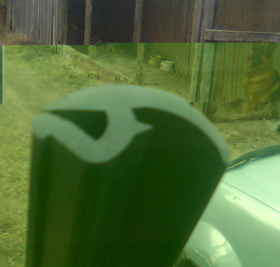

Покачественней нет, вот другая:http://forum.logan.ru/album/displayimage.php?pos=-1367

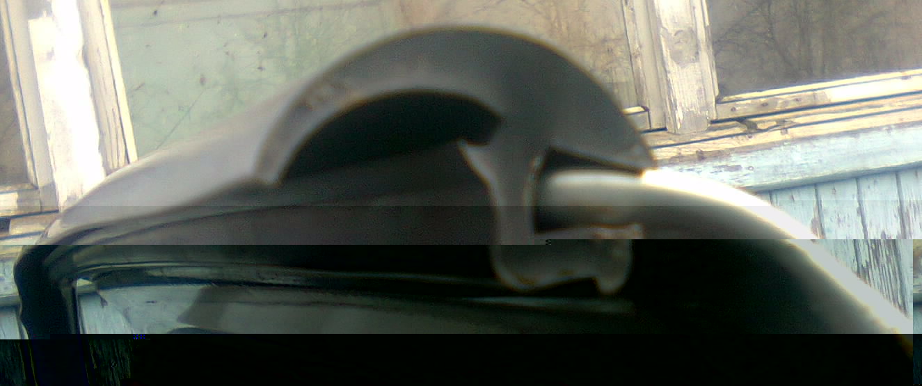

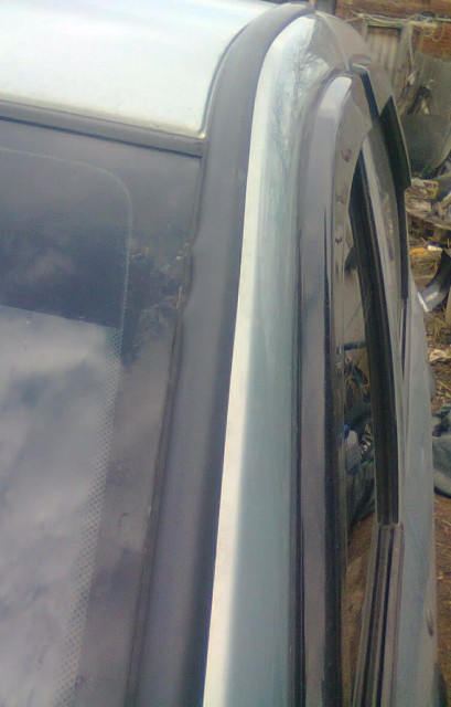

Нашел черный :D :D :D
Дорогой, по 25рэ за метр... Четырех метров хватило на двери:
и на капот:

Раньше этой темы не видел, но видимо такая мысль посещала не только меня. Я имею ввиду дополнительный уплотнитель. Сделал так же но... Если честно особой разницы не заметил. Под капотом вообще не спасает. Пыль осела достаточно быстро, хотя клеил на новой машине (когда под капотом было чисто). И уплотнитель идет как по кромке моторного отсека так и по капоту. То есть при загрывании уплотнители встречаются. Основная грязи под капот летит снизу. Единственный плюс этой затеи то что звук закрывания дверей стал более приятный. Можно даже сказать благородным. Ну и несколько снизился аэродинамический шум на скорости. Двери проклеил по периметру.

Уплотнитель купил на строительном рынке, там же, где для окон и дверей. Он самоклеющийся, от основной массы (белого и коричневого) отличается размером - в сечении где-то 10 на 10 мм и тем, что идет одной полосой (белый и коричневый - сдвоенные).
На капот приклеил ПЕРЕД замком, на пластик, а не на кромку, которая в глубине :!:

а надо ли ? получится замкнутое не продуваемое место ...

Да там столько еще щелей что продует что угодно.

Насчет уплотнителя под капот ничего против сказать не могу, а вот между дверей со временем придется подкрашивать её кромку т.к. при закрывании она будет все время терется об уплотнинель. Думаю в дальнейшем себе дороже обойдется. :roll:

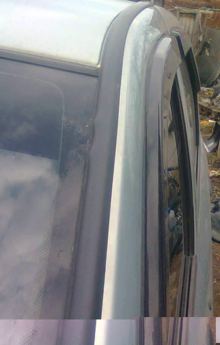

Вспомнили:
след прилегания уплотнителя. А зима всё по местам расставит.

Расставила :D сделал так-же ,правда уплотнитель немного тоньше взял -снег при открывании дверей не падает больше на сиденье!
Доволен как удав :P :P :P

snoop_joker
подскажите плиз кто знает что это?
и еще вопрос
есть ли в этом месте слив с крыши?не будет уплотнитель мешаться сливу воды?
СообщениеДобавлено: 18 мар 2009, 12:57
snoop_joker писал(а):подскажите плиз кто знает что это?
Штука или для удержания стекла или для его выравнивания.
snoop_joker писал(а):есть ли в этом месте слив с крыши?
Есть.
СообщениеДобавлено: 19 мар 2009, 10:20
snoop_joker
Есть.[/quote]

Ильюшенько
snoop_joker писал(а):не будет уплотнитель мешаться сливу воды?
Не будет. А еще если получится, попробуйте в этом месте наклеить уплотнитель не на проем а на дверь.

adronic
monstr_62 писал(а):Я на стык крыши и двери наклеил на резинку уплотнитель 7,5 мм помоему. Больше не нашёл. Так снег не летит при открывании двери. Позже фотки выложу.
Ок, жду!Может также сделаю.....
Но все равно, хотелось бы вот такой:
Хоть проси кого-нибудь выслать по почте..... :(

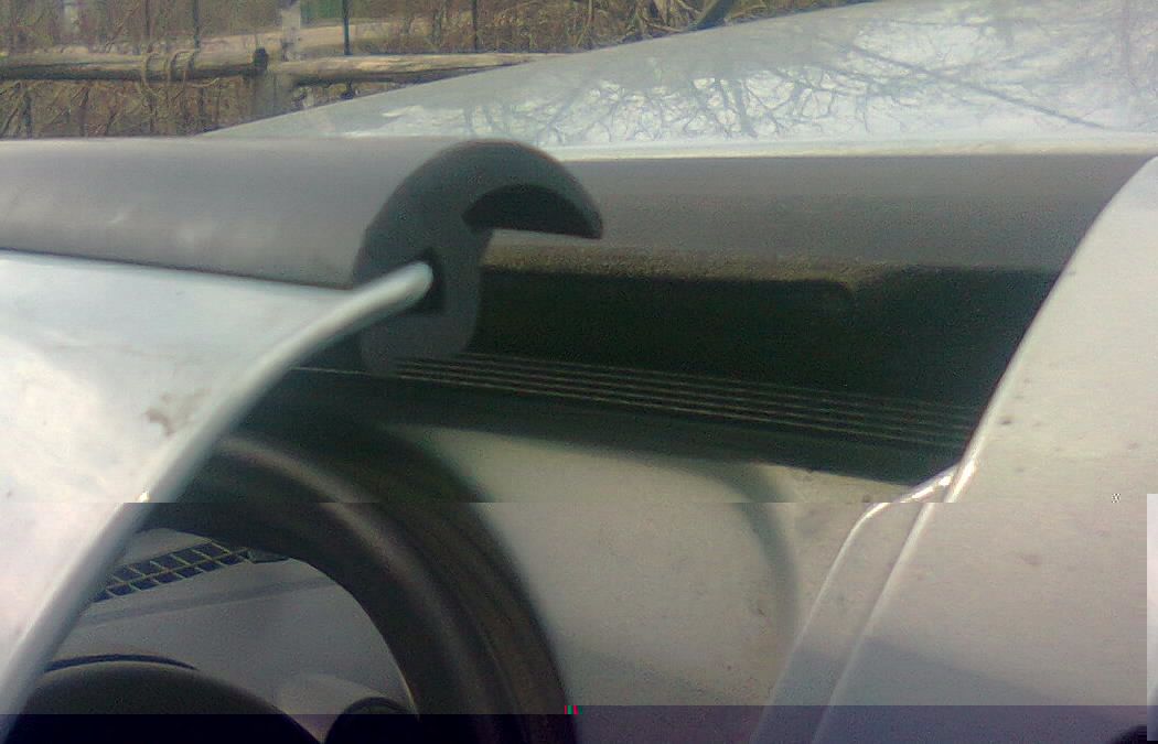

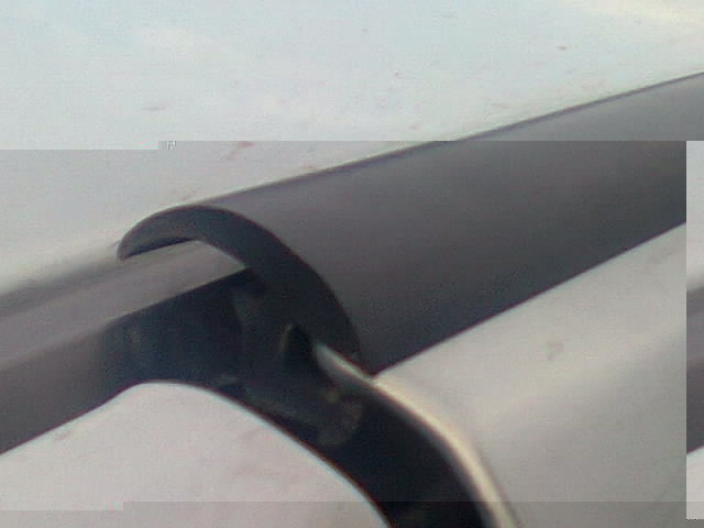

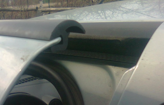

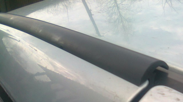

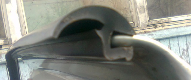

СообщениеДобавлено: 16 дек 2010, 01:24
monstr_62
Наконец - то удалось зафоткать.
Это я такой же уплотнитель вставил в щель между задним стеклом и кузовом.
На фото видно, что остаётся небольшая щель между уплотнителем и дверью, т.к так криво прикручены двери. И в эту щель может залететь немного снега, но это в районе середины лобового стекла и он не мешает.
Этот же уплотнитель на двери.
Если купить уплотнитель повыше и потолще, то можно так сделать, что щели вообще не будет.
Этот двойной стоит 60 руб, хватило на обе стороны и на заднее стекло. Так что не велики деньги можно оторвать и купить побольше, но меня и так устраивает. Главное не сыпеться снег. Только когда много рыхлого снега нападает надо пальцем провести по этому стыку и смахнуть.

adronic
monstr_62
Ок, спасибо за фото! Идею понял :) Только такой крупный уплотнитель у нас все равно не найти.... :(
Куплю мах ,какой есть, на одну дверь- посмотрю че получится :roll:

СообщениеДобавлено: 16 дек 2010, 17:58
monstr_62
Нужен именно такой чтобы дверь его с боку подпирала. Мой кажеца 7,5 мм высота. Есть помоему ещё 9 мм но такой не продавался - тот бы вообще идеально встал.
Попробуйте. Этот уплотнитель стоит копейки.

СообщениеДобавлено: 19 дек 2010, 19:36
scorpirust
adronic писал(а):
monstr_62 писал(а):Изображение
легко. я купил себе по 70 р/мерт двойной (35 р/метр одинарный)

Peja
@monstr_62
http://photofile.ru/users/dima_62/150770249/164991623/
Перед модификацией, вода идти под края двери. Войдя в резиновых канала.
Где собирается вода с крыши теперь?

СообщениеДобавлено: 24 янв 2011, 18:46
monstr_62
Peja писал(а):Где собирается вода с крыши теперь?
Вода стекает через резинки и попадает под машину.
Под резинки не затекает. Коррозии нет и не может быть.

Братаны, вот короче штучка такая. Наверняка зимой поможет от сходов лавины с крыши, в салон. А также и пороги от грязи спрячет.

Виталик СедойЭто от чего уплотнитель?

Да подождите Вы, я еще фотки не загрузил, а Вы уже кричите :D . Значится, так, уплотнитель от чего не знаю, но уплотнитель ветрового стекла. При закрывании двери, крыши не касается, зазорчик в пару милиметров. Ща кину фотку, просто у меня эта процедура, оч.долгая.

Вот на последнем фото видно что данный уплотнитель не касается металла. Тоесть заводской уплотнитель, на боковой стойке и крыше, чуть ширше чем этот. Цена 75р-1,50см. Единственное место, где не срастается этот уплотнитель и родной, это боковая стойка, возле капота. При открывании двери, уплотнитель чуть чиркает об родную резинку.

Виталик Седой писал(а):крыши не касается, зазорчик в пару милиметров.
ну, тогда ничего, тогда за ЛКП мы спокойны.

Виталик Седой, это не от Газели уплотнитель?

Да я и этот уплотнитель взял, чисто ради эксперемента. На порог попробую, небольшой кусок остался. Фотку выложу, если Вам интересно. Имя магазина не знаю, что-то типа Авто-49
tolsty писал(а):Виталик Седой, это не от Газели уплотнитель?
Очень может быть, магазин большой, отделов много, ГАЗовский как раз тут же. Завтра заеду допрошу продавца, что, откуда, для каких надобностей используется. Я чисто из любопытства взял, особо не заморачиваясь, 75 рублей вроде немного. А приехал домой, они раз, и подошли....

Да почему же их красить? Они же не катаются туда-сюда. Довольно плотно сидит, одевается с усилием. Когда дверь закрывается, уплотнитель проходит чистенько, ничего не цепляет. Тоесть он просто висит на двери.

может у газели наноуплотнитель. может у логана наноЛКП. Но инородное тело всегда будет вибрировать. и там всегда будет песочек и влага. эффект гарантирован

Ну у нас и молдинги на дверях, а там, при мойке-устанеш вымывать :wink: . И вроде, пока ниче, тьфу, тьфу, тьфу. :D . К тому же, уплотнитель не клеется, а одевается. Одел на зимний сезон. Весной снял. Да и в прцессе снять и протереть не долго.

Вот то-то и оно. Ни разу не приходилось последствий установки накладок на кромки дверей видеть?
Впрочем, колхоз дело добровольное.
