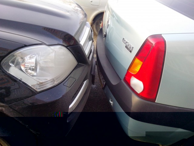

Слегка догнали сзади. Хочу снять бампер, посмотреть, что под ним. Реально это сделать в одиночку или нужно чтобы второй поддерживал?

Сообщение Militar Katze » 11 мар 2014, 11:44
Mihanok писал(а):Хочу снять бампер, посмотреть, что под ним.
в "мурзилке" подробно расписано как снимать и ставить бампер. неоднократно делал это один. удачи!

Сообщение дима » 11 мар 2014, 12:54
Mihanok писал(а): Хочу снять бампер, посмотреть, что под ним
что вы там увидите,имхо ,не надо туда лезть при ваших "повреждениях ":roll:
п.с.
по теме,как сказали выше уже-одному легко...

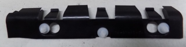

Товарищи, подскажите, реально ли купить отдельно пистоны вот под этот кронштейн боковой, на котором задний бампер висит?
Кронштейн заднего бампера боковой
Может есть какие то аналоги этих пистонов в магазине Автоваза?

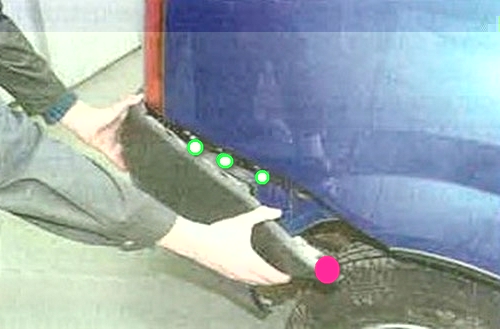

Жена оторвала бампер с правой стороны (вот как на картинке). Вырвала с мясом крепление на отбортовке арки (красная точка).
оторванный бампер
Как можно закрепить угол бампера?
Или на трех пистонах (зеленые точки) будет держаться?

Сообщение Зфгд_ШШ » 30 мар 2016, 15:10
Ozzz писал(а):реально ли купить отдельно пистоны вот под этот кронштейн боковой
Да
Ozzz писал(а):Как можно закрепить угол бампера?
На бампере недалеко от вырванного крепления есть штырь пластивый, а в крыле - ответное отверстие. Срезаете штырь, на его месте делаете отверстие, туда вставляете болт и им крепите бампер. Совет - обработайте как следует антикором место на крыле, где вырвано крепление, иначе это место сгниет в труху.

Сообщение Ozzz » 30 мар 2016, 21:55
Про угол бампера понял.
А про пистоны - нет. :) Пистоны родные дилер сказал, что не возит. Искать аналог от ВАЗ?
Хотя, мне тут еще подсказали вариант - посадить кронштейн вместо пистонов на болты... Вроде должно получиться.

Сообщение дима » 14 апр 2016, 17:50
если еще ищите
Ozzz писал(а): есть
от ларгуса посмотрите
https://issuu.com/stanislavpolozyuk/doc ... chasti/246
№9 7703074022
