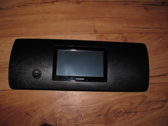

Алексей595 писал(а):Уважаемые владельцы Логанов подскажите как грамотно закрыть место для установки подушки безопасности в центральной консоли. Дело в том что собираюсь приобрести Логан но не хочу ставить дополнительный пакет безопасности, т.к. обычно езжу один на автомобиле, а "провал" в центральной консоли очень не нравиться.
Думаю здесь есть широкое поле деятельности для тюнинговых фирм.
У меня примерно вот так получилось.

Kyzen
А что находится под дермантином ,и как выгибалась форма изгиба .Напишите по подробней пожалуста,а то тоже сабираюсь делать, а из чего не решил. Но оптягивать буду не дермантно м. Есть такая плёнка самоклеющая её используют при обклейке рекламных щитов . она очень похожа по фактуре на дифлекторы обдува панели логана

Сообщение Kyzen » 14 фев 2012, 19:35
романнн писал(а):Kyzen
Это не дермантин, а самоклейка под кожу, искал серую, но не нашел, а купил только черного цвета и не зря, т.к. вся панель выполнена в сочетании серого и черного цветов и по моему, по цветам получилось не плохо. Под пленкой оргстекло, процесс изготовления подробно описан выше страницы 2 или три назад, единственное что я сделал вставил туда навигатор, убрав тем самым из под руки ненужные провода.

Сообщение V255 » 15 фев 2012, 09:14
А как и чем крепили эту крышку на панели?

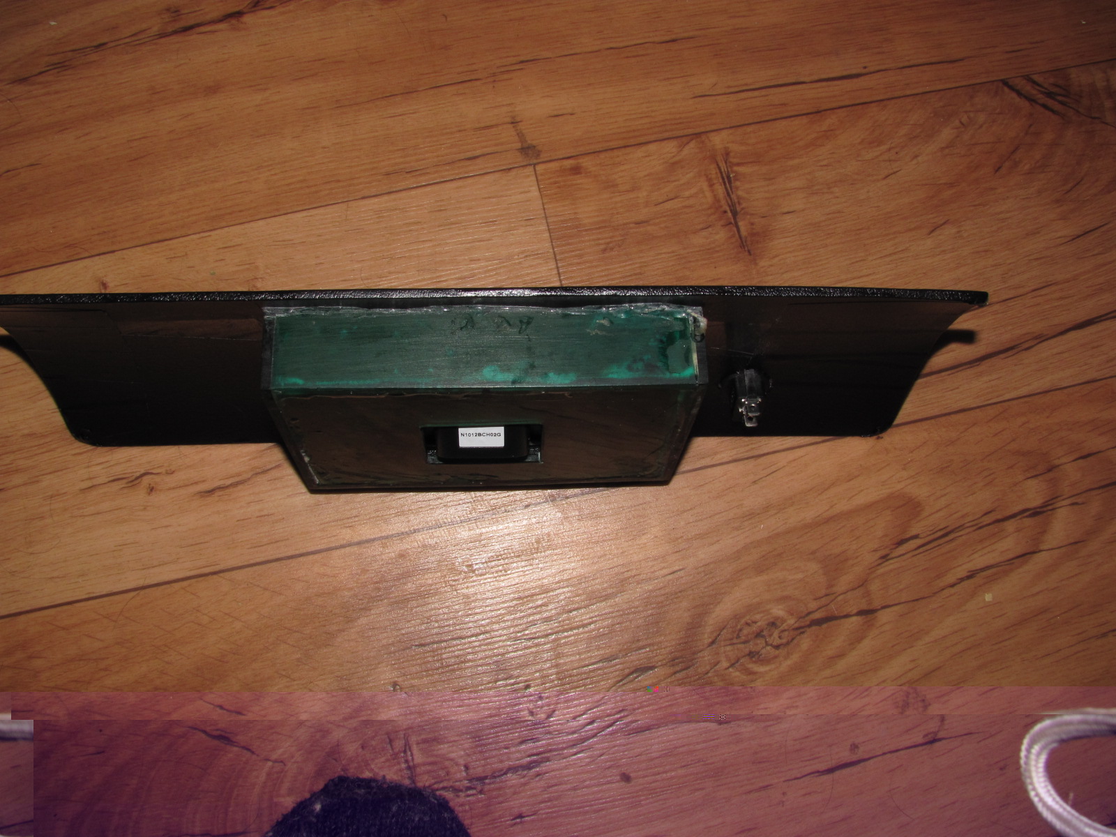

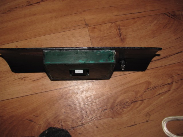

Сообщение Kyzen » 15 фев 2012, 12:15
На 9 странице описано и показано в картинках как можно сделать эту крышку открывающейся, но у меня была цель сначала закрыть эту нишу, т.е. крышку можно просто вклеить и забыть про нее, но т.к. я установил в нее навигатор и под крышкой у меня провода подключения, то крышка у меня притягивается к задней стенки ниши винтом. Думайте сами кому как нравится, лично у меня жена ,увидев мое изобретение долго визжала, видите ли теперь ей некуда ключи положить и прочую хрень, вот теперь подумываю установить между сидениями подлокотник.
