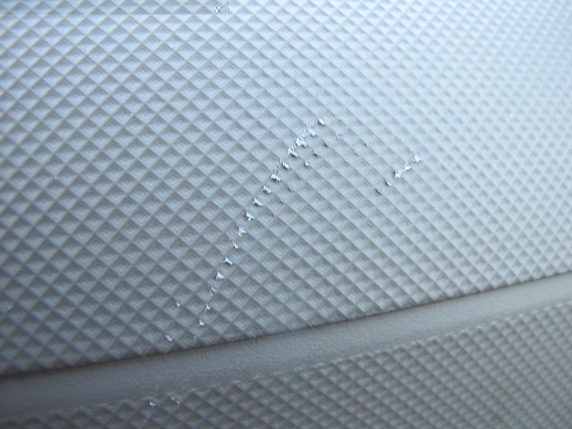

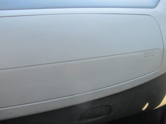

Сообщение mentaho » 08 авг 2011, 08:54
Вид самой крышки
Вот собственно фотографии. Какие мнения? Напрягает именно то, что пластик фактурный
Вид самих царапин

Re: Крышка подушки безопасности
Сообщение Нодельман Лев » 08 авг 2011, 09:06
mentaho
моё мнение - не расчёсывать...
пластик там тонкий, по середине прорезь для выстреливания подушки. Можно взять только мягкий тонированный полироль для пластика под цвет торпедо (можно воски посмотреть специальные в магазинах мебельной фуринитуры) и потереть там где бо-бо...
Царапка не фатальная - забейте и всё!!!
На крайняк если уж так мешает наклейте какую-нибудь наклеечку типа "доски в салоне не возить", только чтобы она на шов не попадала и не имела острых краёв (а то может подушку проткнуть после срабатывания)

Сообщение 3dmax » 08 авг 2011, 18:39
mentaho писал(а):Не, наклейки не мое. Попробую полиролем. Как видно по царапинам, механизм их образования сверху вниз. Как работать полиролем сверху вниз или снизу вверх? Ну чтобы хуже не сделать. Или в обе стороны?
Если это будет защитная полироль, без абразива, то ей хоть три, хоть четыре - всё равно бестолку.
Если с абразивом - следы останутся от такого оттирания, хотя на их фоне царапки и пропадут - факт. Но Вам от этого легче не станет. У Вас задиры пластика. Устранить их можно, но устранить следы , увы, нет.
Если уж решите тереть абразивом, хоть это и бессмысленно, то попробуйте перед этим потереть на участке пластика скрытого от глаз. Под панелью, например.
Сообщение Нодельман Лев » 08 авг 2011, 23:20
mentaho писал(а):Сейчас попытаюсь объяснить. Как давно писалось в какой-то теме, что самая переживательная царапина - это первая царапина. Так оно и было. Ту первую царапину я успешно зашлифовал. К последующим относился спокойно, благо они были только до грунтовки и несколько царапин обходились мне в 600 руб. и 30 мин. работы полировщика. Ничего не сделаешь. Двое малолетних пацанов в машине всегда что-нибудь сделают. Я бы не стал так особо заморачиваться, если бы сам такую бяку сделал. Но вся ирония судьбы, заключается в том, что царапины посадила жена, взяв машину, сказала, что сделает сюрприз. Сюрприз в виде досок для лавки на балкон. В итоге вот такой сюрприз. Просто этот Логан первая машина. Именно моя, а не отца или чья-то. Столько сил в нее вбухал, чтобы такие вот сюрпризы преподносили. Я прекрасно понимаю, что на скорость эти царапины не влияют, но меня передергивает, когда я на них смотрю.
Да, прекрасно Вас понимаю...
Надо посмотреть на всё с другой стороны - Машина это лишь кусок железа и пластика который скорее всего придёт в негодность лет через 5-7. Счас Вам курс психотерапии сделаю... :affection
Вот давайте посмотрим на это с другой стороны! :declare Если представить что Ваш авто это верный четырёхколёсный телохранитель вашей семьи гордящийся каждым шрамом, то тогда каждая такая царапинка это лишь приятное воспоминание о том как Ваша любимая супруга сделала Вам сюрприз!!! И тогда мысли об этих царапинках будут Вас согревать воспоминаниями о прекрасном прожитом дне. И Вы будете потом их гладить рукой и говорить своей жене, - "да, да, дорогая, как сейчас помню, - это был твой сюрприз!" .. :howl :girl_howl :cray :love
Ну лучше становится?!
Забейте на эту царапину через пару месяцев Вы о ней и не вспомните... Это не последняя машина в Вашей жизни, будут и другие...
удачи...
З.Ы. этот пластик штука капризная, - начнёте тереть останется след от растирания в итоге только ещё заметнее станет. Там пластик больше на полиэтилен смахивает, потому что эластичный гад. в общем правило, простое - чем больше трёте тем фиговее будет выглядеть. Фактура поверхности протрётся и будет вместо малозаметных царапин целое пятно от неудачной полировки.
З.Ы.Ы. есть ещё один метод - взять очень острый канцелярский ножик и под лупой аккуратненько срезать задиры на пластмассе. Если не спешить и если прогрессирующей болезни Паркинсона нету, то получится очень даже хорошо! Но надо чувствовать инструмент, иначе проткнёте подушку и тогда точно её менять придётся...
