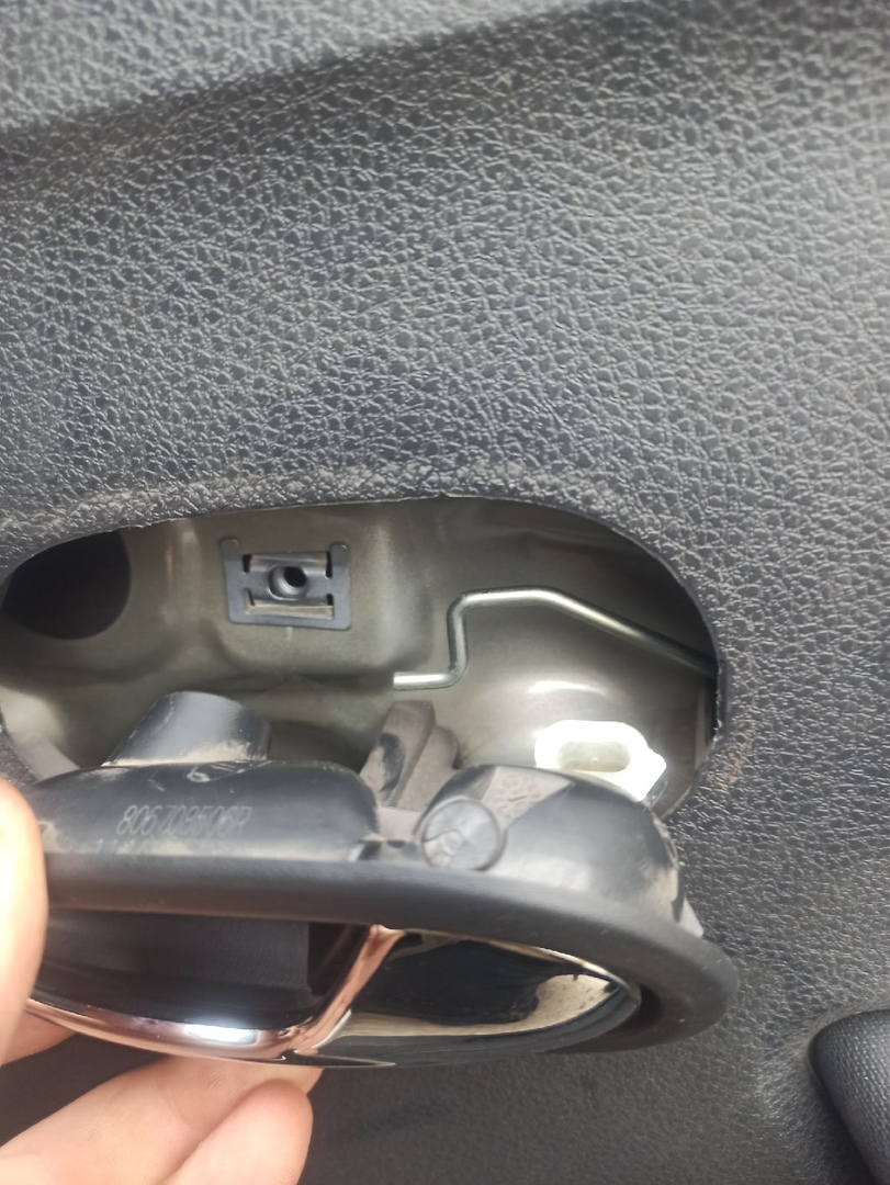

заменил тягу, а она почему то длиннее. может такое быть ? вроде по другому там не поставишьюю

снимали тоже со второго логана. так как старый был деформирован , то нет возможности сравнить длинну

Подогните тягу... всего делов-то =)
Помню, я обшивки дверей от 2-й фазы решил поставить на 1-ю (очень захотелось поиметь полноценные ручки закрытия дверей... ну, хотя бы спереди)... и то ли сами ручки открывания дверей другие (они другой формы, у первой фазы более треугольные, у второй овальные), то ли дырки под них в обшивке двери немного не в тех местах - приходилось тяги подгибать... чтобы они в нужном месте оказались и вошли в отверстие ручки.
Да, точно... родные тяги оказались длиннее, чем надо (вот прямо как у вас на фото)... и все 4етыре ручки при вставке в них тяг торчали внутрь, как будто я их рукой на себя потянул... делал плоскогубцами на тягах один сгиб вниз, другой вверх... тем самым тяги укорачивалась и нормально вставлялись в ручки.

да, наверное придется так делать. просто странно с одной двери на другую переставил, а результат печальный. в понедельник еще в реносервис заеду. может сталкивались с таким.
