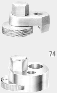

Зфгд_РЁРЁ писал(а):И как этим зверем работать?
Как то так :arrow:
Но мне не приходилось...
Сообщение Зфгд_ШШ » 11 апр 2010, 13:31
Юра, что-то он хлипковато выглядит, особенно а шейке. Сам бы не сломался при выворачивании.
Сообщение Ded54 » 11 апр 2010, 13:31

НачПО писал(а):...что-то он хлипковато выглядит...
Фирма... :?
Изготовитель: «Rennsteig» Германия.
