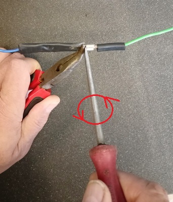

Поскольку здесь и Рено с тремя семерками, и целый Нариман, спрошу-ка один вопрос. Надо мне заменить обшивку задней стойки, а через нее провод к обогреву идет. Как разъединить разъем? Ну чтобы не сломать? Вот такая процедура в целом:

Сообщение NarimanSPb » 09 ноя 2022, 11:45
Sergren писал(а):Надо мне заменить обшивку задней стойки, а через нее провод к обогреву идет. Как разъединить разъем? Ну чтобы не сломать?
Если не удаётся расшевелить фишку "маму" провода К СТЕКЛУ, чтобы вытащить её, то я поступаю с аналогичными соединениями так.
1. Взять загнутые утконосы, зажать и УДЕРЖИВАТЬ ими вывод гибкой шинки от стекла у самой фишки провода.
2. Потом плоской отвёрткой как бы РАЗДВИГАЕТЕ щель между губками утконосов и фишкой провода из стойки, выталкивая её.

Сообщение Sergren » 09 ноя 2022, 15:21
Reno777 писал(а):Хороший совет Вам дали, а совет от неопытного меня...) просто пальцами там тык-мык ) Шутк)
Пальцами не хочет, давно стоит.

Сообщение Sergren » 09 ноя 2022, 15:22
NarimanSPb писал(а):Если не удаётся расшевелить фишку "маму" провода К СТЕКЛУ, чтобы вытащить её, то я поступаю с аналогичными соединениями так.
Ну вот так и попробую, а то чего-то не хочет.

Сообщение NarimanSPb » 09 ноя 2022, 15:49
Sergren писал(а):Ну вот так и попробую, а то чего-то не хочет.
Как-то так!
