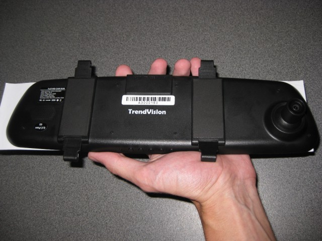

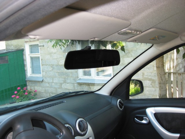

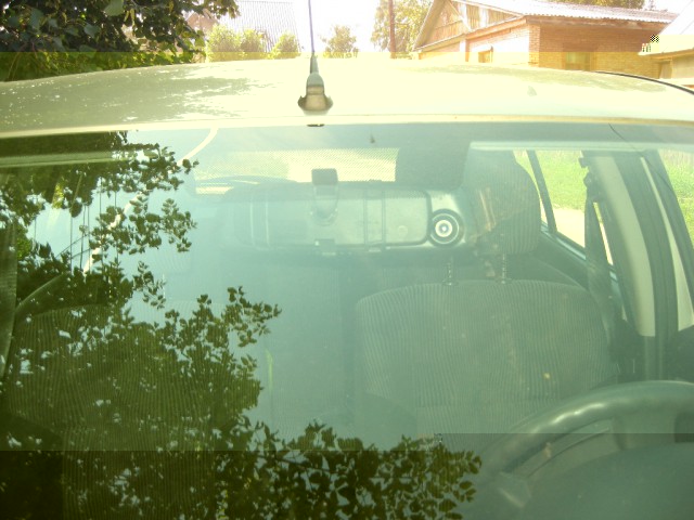

Сообщение Nevervlad » 29 сен 2013, 21:05
shoroh76 писал(а):а что можете сказать о регистраторах в виде зеркала заднего вида? могу предположить, что обзор камере будут закрывать точки, нанесенные на лобовом стекле.. и второй вопрос.. есть регистраторы с двумя камерами, которые снимают в сторону салона.. есть необходимость во второй камере?
TrendVision TV-103 - пока самое лучшее, что есть из ВР в корпусе зеркала заднего вида.
Дневная съемка отличная, ночь тоже неплохая, лучше, чем на каркам q2.
Все фотки этого регика в Сандеро:
Ну и плюс вложения.

Сообщение shoroh76 » 30 сен 2013, 06:09
а козырькам опускаться он не мешает?

Сообщение Nevervlad » 30 сен 2013, 17:12
Если ставим TrendVision tv-103, то правый козырек открывается свободно, а левый упирается в зеркало. Так почти на всех авто скорее всего будет.
После настройки зеркала "под себя", левая сторона зеркала уходит вглубь ближе к лобовому стеклу - козырек упрётся в зеркало, но назад не "отлетит". Сосед свалил с этим региком, потом сделаю фото, как увижу его днем (может завтра).
Если сравнивать качество с BlackVue... Дневная картинка у TrenVision не уступает. День мне у TV-103 очень нравится. Номера читает TV вроде лучше BV 500 из-за чуть меньшего угла обзора.
Ночь у BV лучше.
