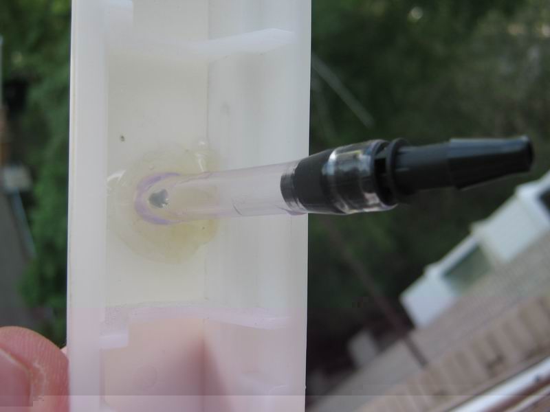

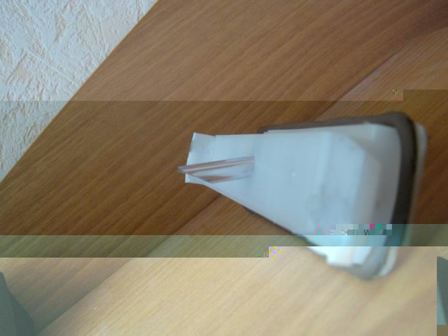

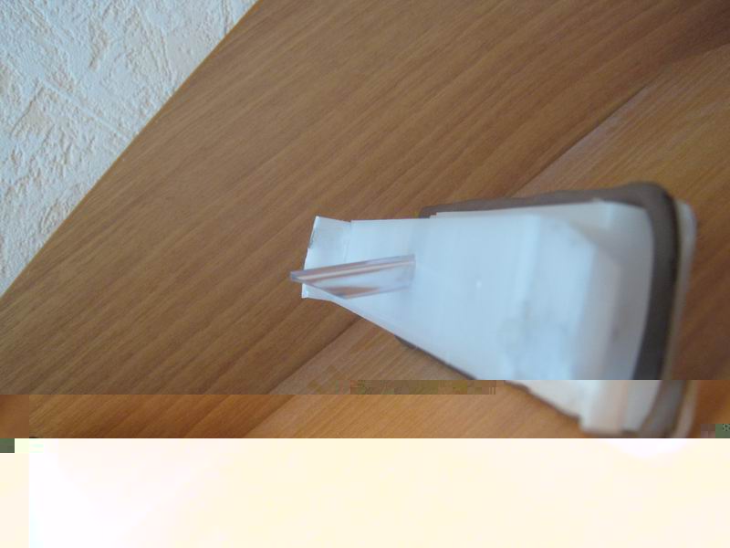

dm_orlov писал(а):В приспособлении, предложенном Sergren'ом, часть 3, можно обойтись без скотча,
Тоже сделал без скотча. Угол для трубки задал креплением её термо-клеем с использованием пистолета.

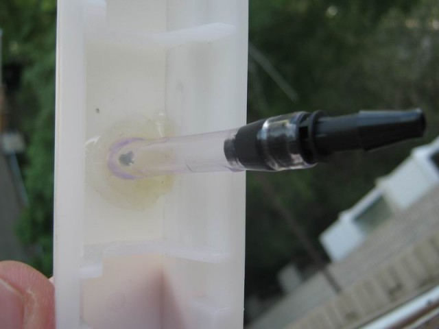

Сообщение monstr_62 » 16 май 2012, 00:29
Вот таким делал. Отдельную трубку сделал сам. Взял обычный надавливатель от освежителя воздуха, расширил сверлом выходное отверстие и вставил трубку. Димаметр входного отверстия совпало идеально.
Фото испарителя до обработки, после остался таким же.
