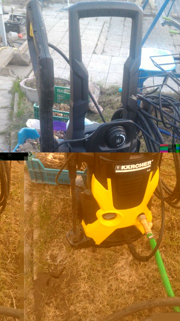

Мощь не выдаёт, фреза работает, а основная насадка на максимуме мотор "затыкает" :evil:

на входе сетка чистая? давление от водопровода?
PS. А если фильтр убрать? там и так сетка по входу стоит

Ну он в общем то должен всасывать, а я ему и самотёком подавал, и насосом , а если он новый и рассчитанный с этой сеткой давление не выдаёт, то это брак, 10-го буду мост продавцам выносить, как физ. лицо, у нас с этой компанией есть договор и как юридическая компания и я являюсь контактным лицом...

А есть уверенность, что воздух вышел весь изнутра и нигде на входе не подсасывает? У меня К7 тоже дергается сначала, пока воздух не прокачаешь. Я обычно воду просто сливаю всю и продуваю по весне, ибо ночью холодно - потом бывает не сразу водой заполняется.

super2008meh, у меня в гараже керхер 5.20 для самотека - сделано так - в низ пластиковой канистры на 60 литров врезан кран 3/4, от него до аппарата шланг 19 мм, канистру поднимаю при помощи полипаста на высоту 1,5 м от пола, открываю кран на канистре, после выхода воздуха из шланга присоединяю шланг к аппарату, на входе в аппарат дополнительный фильтр керхеровский.
На даче аппарат 2 серии, вода под давлением от водопровода, но также предварительно проливаю подающий шланг (полдюйма) от воздуха перед подключением.

Да бракованный он, что вы меня пререубеждаете :acute этот то работает при одинаковых условиях подключения

Мотор вкл-выкл-вкл и так по кругу?
Попробуй поставить веерную трубку ( ту, с которой мотор затыкается ) от другой мойки, заведомо исправной. Был у меня случай, что мандила именно насадка. Пропускала воды менее требуемого, по причине чего давление в аппарате превышалось и оный справедливо выключался. Бо выключение у него как раз по набору давления и стоит.
А если у тебя что то другое с ним происходит, тогда конечно неси его взад. Тому, кто продал. В прямом смысле слова. :lol:
