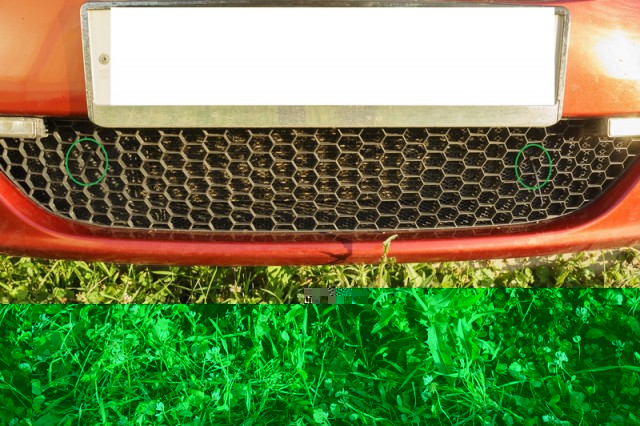

Может кому пригодиться, я установил сетку во внутрь бампера в нижнию часть, без снятия оного - метод для тех у кого нет гаража и нет желания платить 2 тс и много времени свободного)

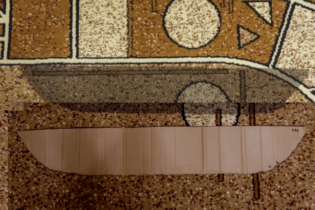

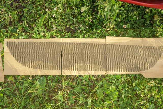

Итак, в начале изготавливаем шаблон по размеру решетки радиатора из картонки, для примерки я вставлял его с переди. Потом накинув +5 мм вырезал из сетки собственно...

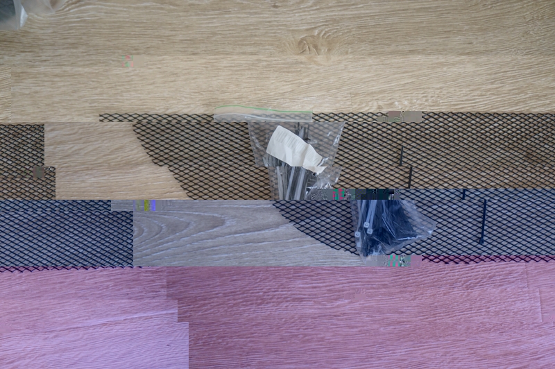

для установки были вот такие стажки
У меня установку усложнило то что стоят ходовые огни и провод от них идет в доль решетки

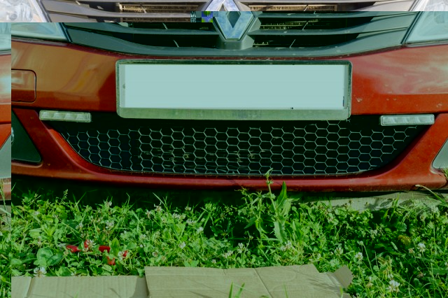

примерив сетку к радиатору вырезал под провод прорези на против ходовых огней, так же проверил все ли Ок по размерам

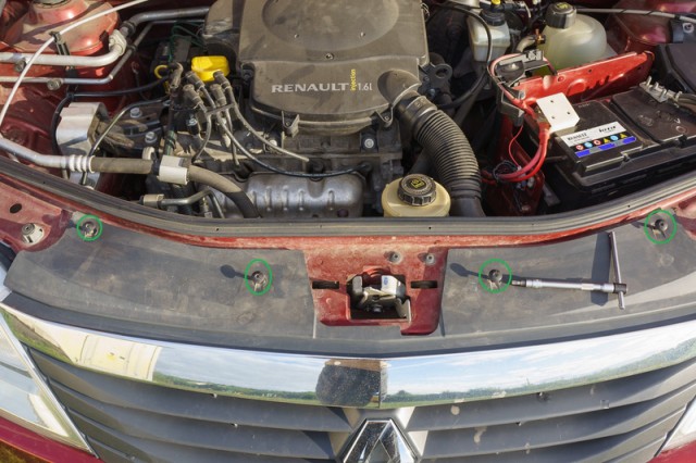

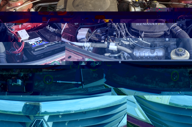

Откручиваем 4 болта крепления верха решетки бампера( бита T30)
Отгибаем верх, он гибкий и рука спокойно проходит в низ до конца.

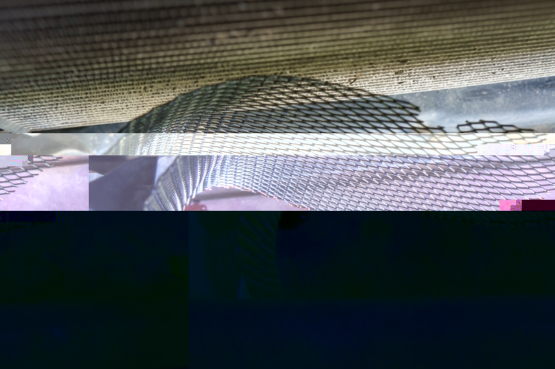

Заводим сетку между радиатором и бампером, предварительно сложив ее на 2/3
Turist71
Сообщения: 22
Зарегистрирован: 15 дек 2009, 19:45
Откуда: Тульская обл.
Re: сетка защита радиатора
Сообщение Turist71 » 07 июл 2017, 18:54
не загнутый край сетки надо завести под правый край решетки максимально до конца
после чего распремляем загнутый край в правую часть решетки
Распрямляем изнутри рукой сетку, центруем ее, смотрим по краям перекрыла ли сетка всю решетку (снизу - сверху заход на 5 мм по бокам я размер сделал ) Фиксируем 2 стяжками по краям от смещения (временнно)

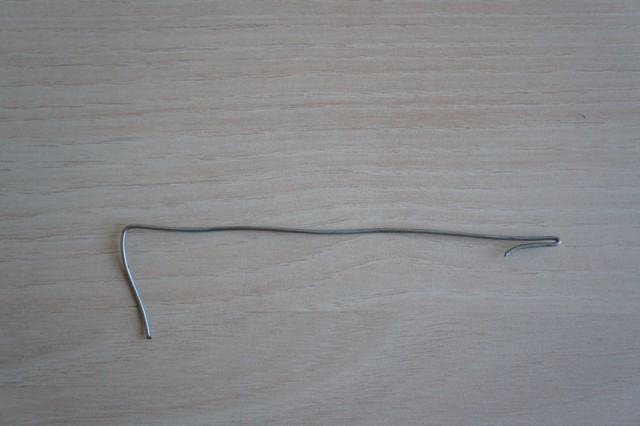

Сообщение Turist71 » 07 июл 2017, 19:04

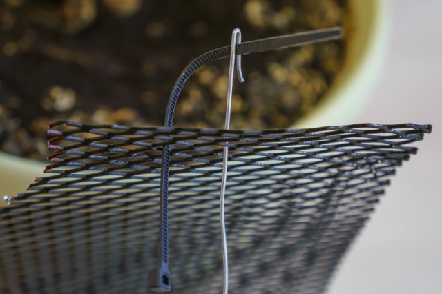

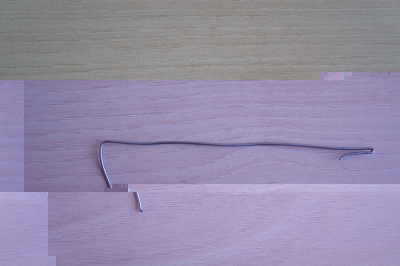

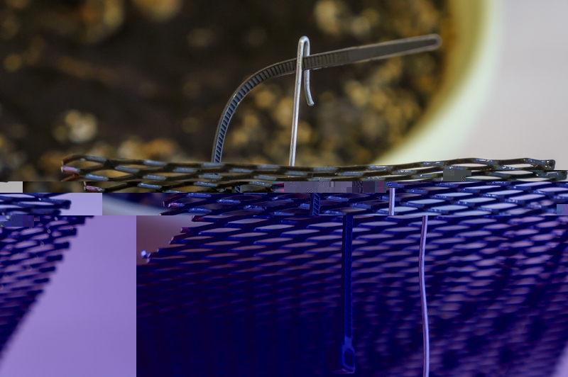

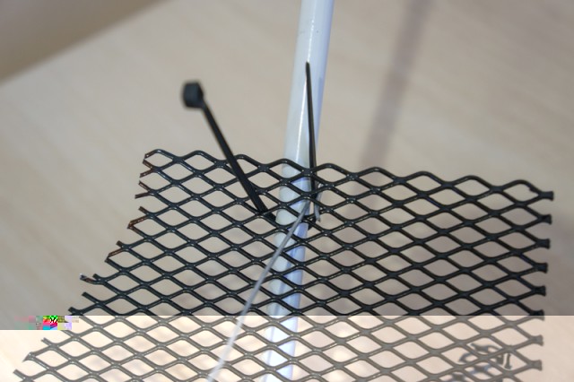

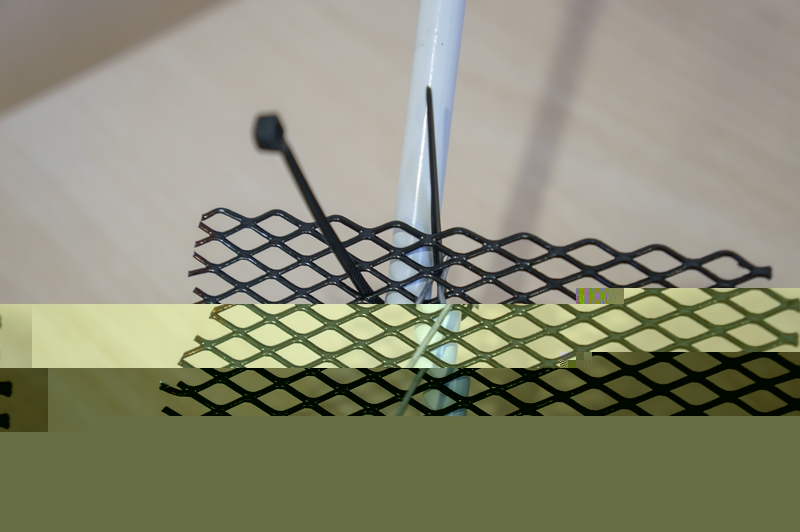

Закреплял сетку начиная с середины к краям, с снаружи. Изготовил приспособление из проволоки
Из фото ниже понятен принцип его работы
На все про все ушло около 5 часов времени (2 дня вечером возился) ибо описание такого способа не где не видел, пришлось изобретать как засунуть и как стяжки ставить.
Думаю сейчас бы уложился в 3-4 часа.

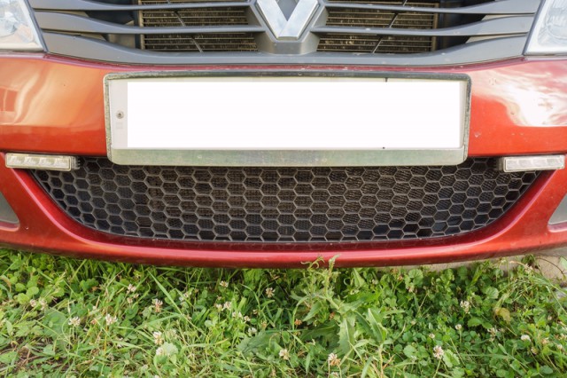

Сообщение Turist71 » 08 июл 2017, 11:13
Sergren писал(а):А почему не сняли бампер? Зачем так было мучиться?

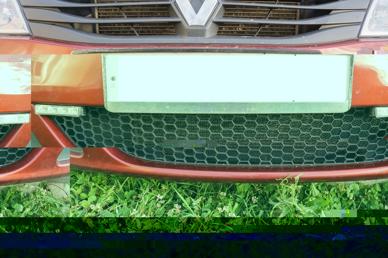

Ну не хотелось мне его снимать, и наверно как вызов был "почему обязательно снимать когда же можно поставить и так". 2 дня вечером после работы на парковке в место грубо говоря "дивана дома" за мучиться я не считаю, и так целый день сижу в офисе за экраном.

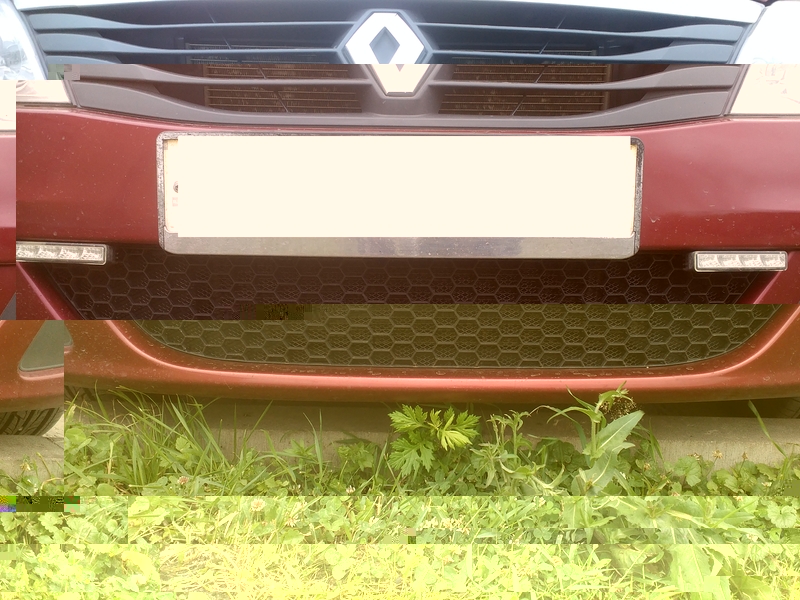

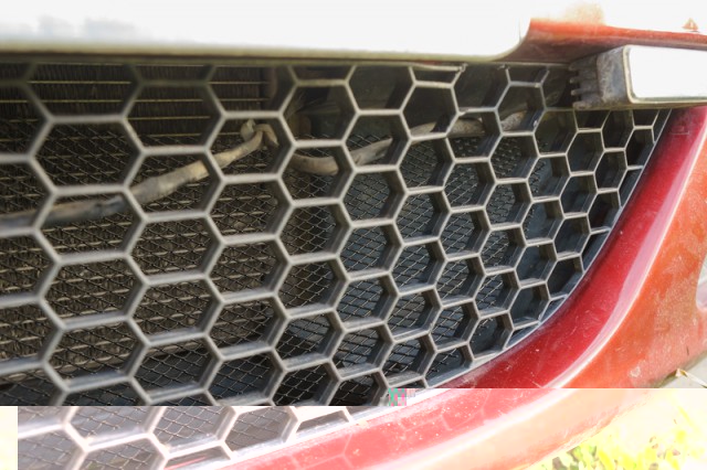

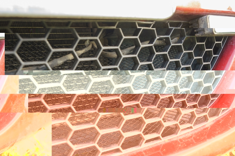

Результат:
