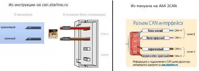

Может Вы в курсе? Для своей КИА Церато 2013 приобрел СтарЛайн А64 2can. Буду подключаться к CAN шине. Но мне попался вариант с 2CAN, и естественно в разъеме Х5 две линии CAN - линия А и линия В. Мне какую линию можно использовать? Любую, а то экспериментировать не хочется?

Во всяком случае, производитель вот такое показывает

За эту картинку я знаю! :acute
У меня эта коричневая пара на других пинах сидит.

Сообщение Евгений Ш » 09 янв 2014, 14:57
NarimanSPb писал(а):У меня эта коричневая пара на других пинах сидит.
Но и там, и там они линия А называются.

Сообщение ugona.net » 09 янв 2014, 17:23
Подключайте КАН_А
