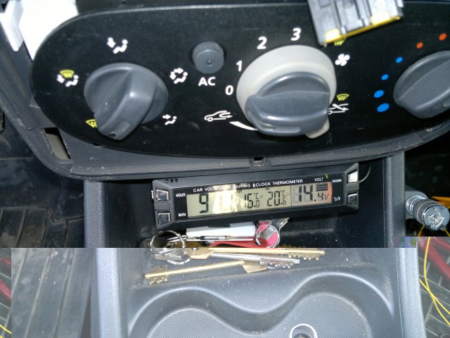

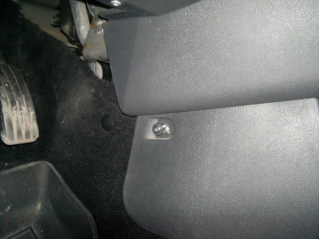

Сын (Skipper-Влад) по моей просьбе приобрел в поднебесной и установил термометр
Аппарат отображает время, температуру в салоне (датчик в самом приборе) с отображением температуры С°/F, температуру наружного воздуха (выносной датчик, длина провода примерно 1,5...2 м) с отображением температуры С°/F, уровень заряда аккумулятора (В/графическое отображение), уровень напряжения выдаваемое генератором при заведенном двигателе (В/графическое отображение), так же имеется возможность переключения подсветки желтый/голубой
Выбрано место установки в низу центральной консоли с прокладкой проводов в щель между накладкой

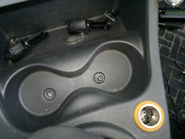

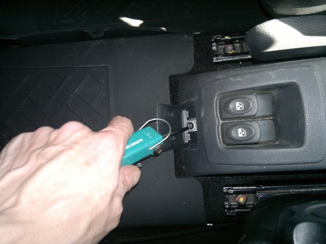

Подключаться будем к цепи зажигания (было решено подключить к питанию прикуривателя). Снимаем накладку тоннеля открутив саморез за крышкой в торце тоннеля

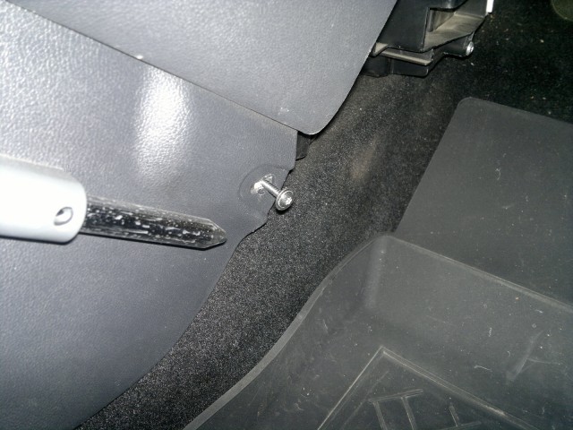

Сообщение Nizamiev » 12 май 2013, 12:19

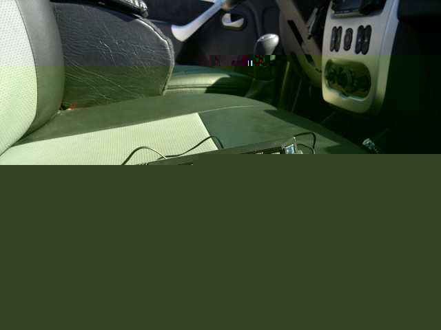

Снимаем потянув в сторону заднего ряда сидений
Отсоединяем разъемы от кнопки блокировки задних ЭСП, ручки управления приводом зеркал, и задних ЭСП
Убираем тоннель в сторону...
Откручиваем два самореза в нише подстаканников

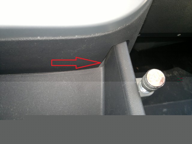

Сообщение Nizamiev » 12 май 2013, 12:23

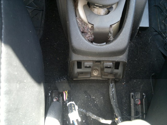

Откручиваем по одному саморезу с боков центрального тоннеля
Разъединяем разъем прикуривателя
Временно убираем тоннель в сторону (можно и просто его повернуть, чтобы не мешал подключению)

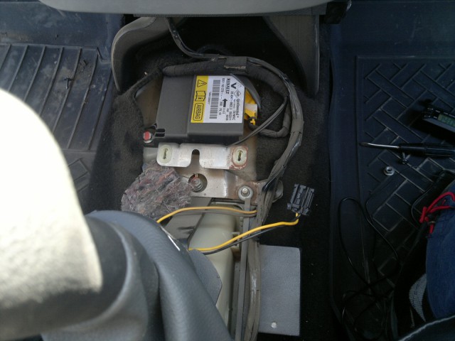

Параллельно видим что в прикуривателе имеется лампочка + желтый ободок, но нет проводка в разъеме от габаритов
параллельно установке термометра исправляем данную экономию французов (или Автофрамоса) на проводах (отсутствие провода видно на предыдущем фото)...
В результате имеем термометр + подсветку в прикуривателе
P.S Датчик вывел в правое крыло под подкрылок...
