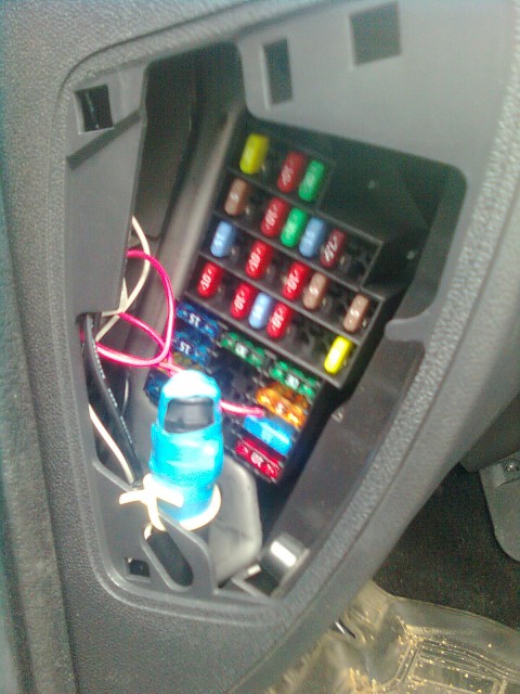

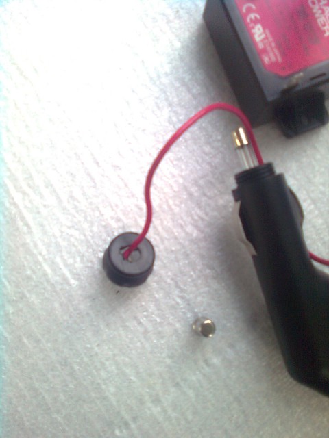

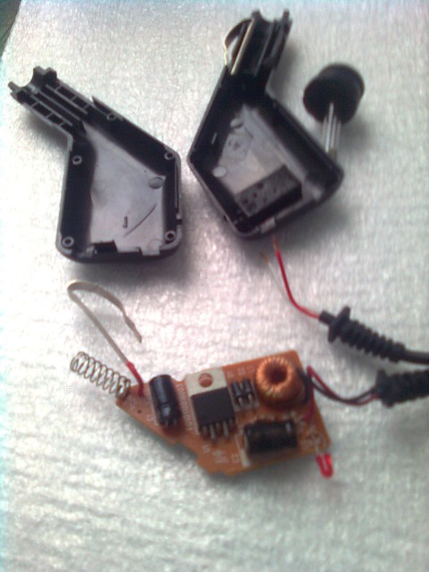

хочу "похвастаться изобретением". есть навигатор, прикупил видеорегистратор. Все надо питать, а ставить тройник на прикуриватель не хотелось (там планируется инвертор). Решил запихать питание ВР и навигатора в блок предохранителей в салоне, но ставить туда два по сути одинаковых устройства?!. Решил поэкспериментировать, а может ли один БП питать и ВР и навигатор? судя по характеристикам БП выходной ток на 5 Вольтах 1,5 Ампера максимум. Т.е. из законов физики на 12 вольт это будет ток примерно 0,7 А. Поэкспериментировал. В режиме зарядки при работе навигатор кушает примерно 0,3 А (по цепи 12В),а регистратор (модель Oyster-003) - примерно то же. Должно хватить! решил проверить в деле.сначала разобрал оба БП и из двух штатных выбрал тот, что на мой взгляд имеет более мощный выход ( транзистор на выходе побольше). от оставшегося откусил провод с разъемом микро-USB и подпаял его параллельно выходной цепи рабочего БП. Для вывода нового шнура из корпуса БП пропилил в нем в пласстмасске небольшой паз.Вот что получилось (см фото 1).потом все собрал. Для того, чтобы потом можно было все это подключить к предохранителю прикуривателя в осеке предохранителей вывел провод "+" от центрального контакта, для чего в пласстмаске-закрутке сделал небольшой паз (чтобы только проводок пролез), а на конце проводка петельку по размерам контакта (см. фото 2).После собрал все вместе (блок питания-имитатор авто + мой БП + ВР + навигатор и даже прибор). В итоге в максимальном режиме, когда одновременно идет зарядка аккумуляторов всех гаджетов и их работа ток потребления не превышает 0,6 А по цепи 12 В (это примерно 1,2 А по цепи 5 В, т.е. меньше максимальной мощности БП)(см. фото 3). Когда же все аккумуляторы гаджетов заряжены, то ток падает до 0,3А (по цепи 12В). Это и чувствуется по температуре БП: сначала он нагревается примерно на ощупь до 40 градусов, а потом практически чуть теплый. когда поставлю на авто и покатаюсь, тогда посмотрим на все это в деле!
корпус БП с вырезом и сам БП. дополнит провод еще не подпаян
проводок от центрального контакта
виден ток потребления (0,57А по цепи 12 В)

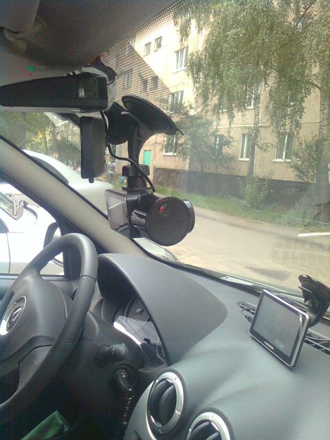

Сообщение кривич » 11 июл 2012, 20:21
продолжаю тему. Установил сегодня все это в авто. Для этого сначала снял накладку правой передней стойки (спасибо за совет форуму, подсказал ссылку, где есть повет как это сделать). потом через дырочку протянул два шнура: один по стойке и крыше пустил к зеркалу, где стоит ВР, второй через поролон между стеклом и панелью к центру салоне, где стоит навигатор. Массу хотел прикрутить к винту крепления блока предохранителей, но отвертки-звездочки нет, а другим простым инструментом открутить его не получилось. За то нашел винт крепления пластмассы передней панели под обшивкой стойки, который довольно удобно поддался отверткой-крест. к нему и подключил массу БП на лапке (слегка его ослабид, лапку вставил и снова затянул). для подключения + БП к предохранителю магнитолы-прикуривателя (F38 по схеме, тоже спасибо форуму. Кстати, он на 15А, а не на 10,как в схеме) слегка переделал предохранитель: спилил пластмасску с одной боковины одного вывода и подпаял туда + БП. потом вставил на место. Но вставлять надо именно так как на фото - тогда он будет защищать всю цепь!! БП прикрепил к имеющемуся отверстию внизу (оно не играет особой роли в креплении крышки блока предохранителей). В итоге смотрите фото.
это БП в нише блока предохранителей. Обратите внимание как стоит предохранитель F38 (голубой с красным проводом)
вот так все гаджеты смотрятся в салоне

Сообщение кривич » 15 июл 2012, 18:47
сегодня опробовал все на среднем расстоянии (туда-сюда 300 км). все работало ОК. На заднем сидении бабушка с внучкой по ноутбуку (питание через инвертор 150 Вт, воткнут в прикуриватель) смешариков смотрели и несмотря на сильный дождь все были довольны (в т.ч. я)!
