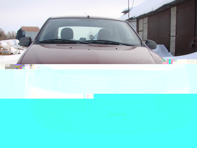

Сообщение mulve » 14 мар 2011, 15:42
В машине устраивает всё кроме покраски---видимо не повезло мне с ней(((( ...облазит ,вздувается,шелупенится...уже пол машины по гарантии перекрасили...
К ходовой вообще претензаий нет,как и ко всему остальному(пробег 15 тыс).
А номерочек у Вас зачётный- особенно код региона)))))))

Сообщение serhjio » 14 мар 2011, 23:56
mulve писал(а):В машине устраивает всё кроме покраски---видимо не повезло мне с ней(((( ...облазит ,вздувается,шелупенится...уже пол машины по гарантии перекрасили...
Номерочек я шопом нарисовал. Четверка там есть. Не для понта а так чтоб не светить. А регион родной Тверской.
