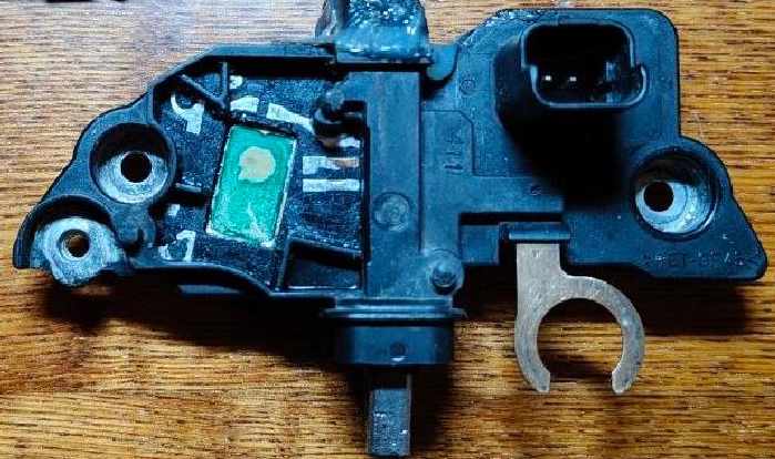

Однако лампа вообще не загорелась. Окей, снята крышка регулятора, удален компаунд:
Проверено отсутствие замыкания между дорожками:
Короткого замыкания нет. Но сопротивление между плюсовой щеткой и плюсом питания B составило 10 МОм и 3 МОм для прямой и обратной полярностей соответственно, а в норме должны быть единицы Ом. Судя по всему, крякнулся силовой транзистор. Понятно, при таком сопротивлении ток будет очень слабый и лампа не загорится.
Попытка добраться до этого транзистора успехом не увенчалась, ибо под контактной площадкой находится очень крепко приклеенная металлическая площадка, которую снять не удалось:
Есть у меня мысля ее жестко отковырять, но это уже буду делать позже.
