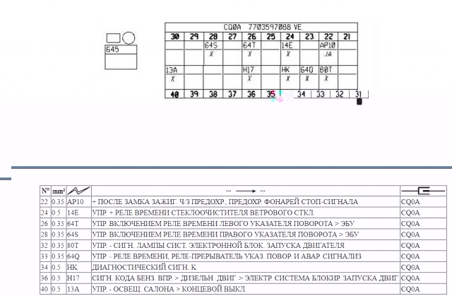

В зеленом разъеме посмотрите 36-й контакт. Провод на месте (белый)?

Сообщение Nick_2141 » 31 янв 2016, 18:24
gelovar писал(а):ушел смотреть...
Стойте!...
Вот:
Зеленый разъем.

Сообщение Nick_2141 » 31 янв 2016, 18:38
gelovar писал(а):схожу еще раз посмотрю по схеме все ли провода на месте
Схема то есть?
Заодно контакт №16 в коричневом разъеме проверьте (должен быть коричневый провод)

Сообщение Nick_2141 » 31 янв 2016, 18:48
Олег М. писал(а):Я бы снял кожух рулевой колонки и посмотрел разъём антенны иммобилайзера
Да.
Коричневый провод с антенны - как раз на 16 коричневый разъем ЦБКЭС идет (см выше)
Черный - масса.
