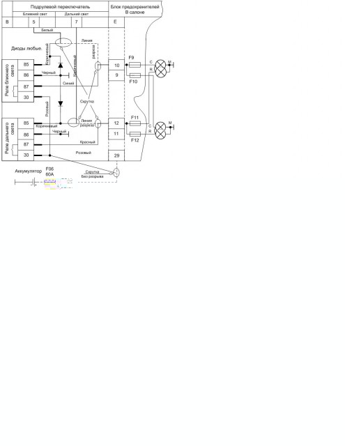

Сообщение чечако » 12 ноя 2011, 20:48
Aprelsky писал(а):
чечако писал(а):...3. 2 пин на "разъем электропроводки моторного отсека \салона (моноблок) Поскольку хочу прилепить этот автосвет в коробке предохранителей в моторном отсеке, то решил это лучшее место для подключения. Свой автосвет я только ожидаю из Тольятти :roll: пока не получил готовлюсь. Вот по мануалу место расположения этого моноблока не нашел. Не подскажете где расположен этот загадочный моноблок?
Спасибо.
зачем же в моторном отсеке? Там же и жара и грязь, а вы хотите изоляцию с провода снимать, иначе как будете провод подсоединять?
А куда вы будете устанавливать сам блок "автосвета"? Там ведь надо подключать к проводам БС или ДС и габариты....?
Удобнее где описано, у рулевой колонки - там есть все провода!
Дело в том, что я изменил вкл. БС и ДС (включил через реле) реле установил в отсеке для предохранителей в салоне, соединения в жгуте,поэтому после реле питание ламп только в моторном отсеке. Планирую автосвет установить в коробке для реле и Пр в моторном отсеке. правда не получил еще прибор, габаритов не знаю. А этой коробке есть все нужное.
вот схема
чечако
