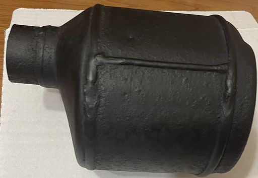

Далее возник вопрос, а что делать с наружной поверхностью катализатора. Чтобы все отчетливо понимали, в чем проблема, приведу фотографии продаваемых бушных катализаторов.
Очевидно большое количество ржавчины на поверхности катализатора. Если оставить ржавчину в таком виде, катализатор может быстро сгнить, особенно при высокой влажности, как в Питере. Поэтому было решено покрасить катализатор. При выборе краски учитывалась необходимость ее термостойкости и возможность покраски по твердому слою ржавчины, так как вычищать поверхность до блестящего метала не было никакого желания. В итоге я нашел краску Kovali, которая выдерживает температуру до 1200 градусов и которой можно красить по ржавчине. Приятно, что краска выпускается в форме спрея, а это обеспечивает аккуратную и ровную покраску в бытовых условиях. Перед покраской я обработал поверхность катализатора преобразователем ржавчины и шкуркой снял рыхлый слой ржавчины вплоть до получения твердого слоя. Затем обработал тем же спиртом, которым промывал катализатор, и покрасил катализатор тонким слоем:
Спустя две недели после замены катализатора загнал машину на эстакаду и проверил катализатор. Краска не облупилась, держится хорошо. Конечно, машина в течение примерно недели пахла гарью, пока обгорала краска. Сама краска по моим ощущениям или никак не пахнет, или просто пахнет гарью.
Замена катализатора стоила мне 2 тыс. рублей. Вот мой катализатор уже на машине:
