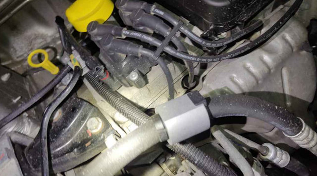

Сообщение NarimanSPb » 23 янв 2023, 18:11
Reno777 писал(а):У этого логана тоже вибрация есть на холостых, трубка кондиционера сильно колбасится.
А на шланге кондиционера бобышка (грузик-противовес) установлен?
Сообщения: 2386
Re: вибрация на холостых
Сообщение Reno777 » 23 янв 2023, 18:26
Да есть что-то неопознанное похоже грузик )
