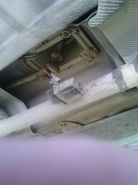

Сообщение snowvlad » 02 июл 2014, 06:16
Что то я всё позабыл... Что это за блямбус на трубе?
Re: ПолитЛекс - техническая консультация
Сообщение Зфгд_ШШ » 02 июл 2014, 09:31
snowvlad писал(а):Что это за блямбус на трубе?
Демпфер масс
