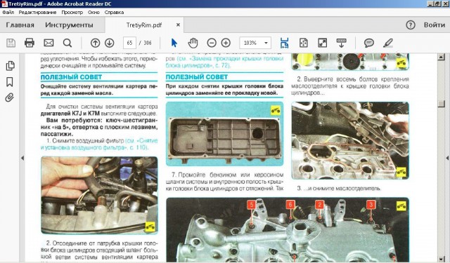

Сообщение krezimax1975 » 15 янв 2017, 12:06
извиняюсь и уточняю - ту часть вентиляции которая в крышке блока цилиндров(так названо в руководстве по ремонту).

krezimax1975 писал(а):извиняюсь и уточняю...
А, понятно. Сделать, конечно, можем, но есть ли смысл? Если уж открывать клапанную крышку, заодно можно и клапана отрегулировать.
