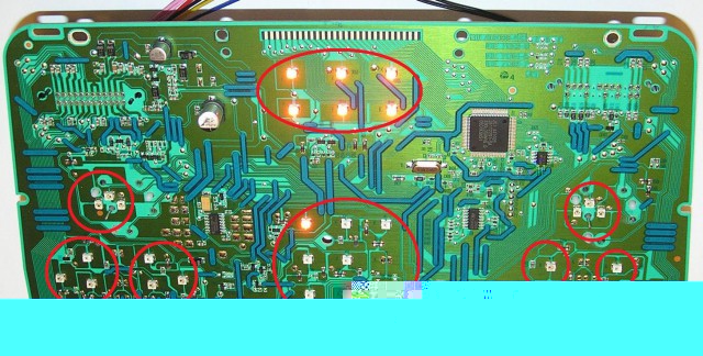

LLlyxep
Logan 1.6 8кл полной фарш, июнь 2011 выпуск куплен 2.09.2011 за 540т.р в салоне Москвы пробег на сегодня 31423км.Эксплуатация с октября-доставка в район крайнего севера. Разочарован этим авто - "Жигули №2"
Начну с простого, с электрики- нареканий по ближнему/дальнему свету нет, лампочки H4 OSRAM по другому "СРАМ" продолжительность жизни 1500-2000 часов замена на BOSCH / NARVA. Противотуманки новая история-там нет замены,а оригинал не найти или заказ с инета за 1810р пришлось мастерить как ходовой огонь из светодиодов H1
В панели все тоже самое-горят не долго, а выход есть -светодиоды.
Далее болезнь Logan2 левый приводной вал, идет с браком в 20% авто статистика. Недоточен вал и посадочное место для подшипника маловато, а подшипник по русски забивают и максимум его хватает на 7-8 тыс км. Проморгал и попадешь на замену коробки. Идешь в сервис меняешь за свой счет подшипник, у нас нет официальных дилеров, а это процедура не из дешевых и на 7-8 тыс км-вывод -замена вала в комплекте с подшипником и шрусом итог не радует т.к родной шрус ходит 100т.км, а замена 20т.км статистика, делаем выводы! Все что писали ребята тоже есть, от дворников до дверей. Про движки отдельная история при замене ремня ГРМ не спешите заранее покупать зап.части. Движки собранные 1.4 /1.6 /1.6(16)в одной куче. Кузов дырявый в -30 окна затягивает и ты в танке. форточку приоткроешь и ноги дубеют. Одним словом не назовешь этот трансформер. До Logan2 были- AUDI 100 1984 2года 92т.км, Toyota (Mark2 1991(пробег у меня 178т 2,5года/ Cresta90k 1993 45т за пол года/ Corolla 100 Touring 1997 за 1,5 года 110т ), Nissan AD10 1997 2мес 18т. и не в одной не менял лампочки не утеплял авто изнутри. Возможно на заводе учтут недочеты. Думаю продать!
Добавлено:
20 дек 2011, 19:54
LLlyxep писал(а):...В панели все тоже самое-горят не долго, а выход есть -светодиоды...
А я был уверен что там и стоят светодиоды...
и не одной лампы не нашел

Skipper-ВладВ Логановских мануалах панелью приборов называют "торпеду", а "приборку" называют комбинацией приборов.
