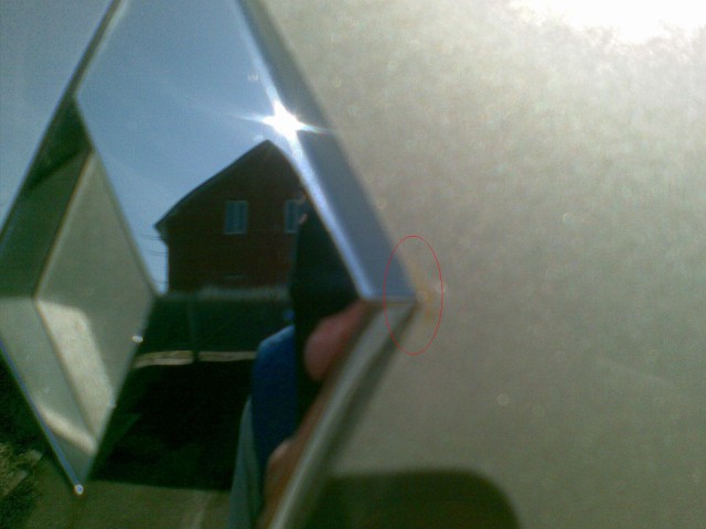

Сообщение chap651 » 01 июн 2013, 22:43
Ребята, подскажите, что делать? В районе значка логан на багажнике появилась ржавчина(фото прилагаю)
Машина логан 1.6л 8кл Престиж машина 2010 года, фаза 2, еще на гарантии

Re: Обсуждаем коррозию металлических элементов Логана
Сообщение Nick_2141 » 02 июн 2013, 12:38
chap651 писал(а):Ребята, подскажите, что делать?
Снять эмблему.
Протереть тряпочкой со спиртом ЛКП. Поставить эмблему на место.
/наверняка наносная коррозия/
Сообщение chap651 » 02 июн 2013, 13:01
А спирт ЛКП не повредит? Не будет белесых полос?
Кстати, попутный вопрос, а чем можно оттереть застарелые следы насекомых?
Сообщение Nick_2141 » 02 июн 2013, 13:11
chap651 писал(а):А спирт ЛКП не повредит?
А вы зимой что в бачек льете? Незамерзайку? Она на спиртовой основе.. :wink:
chap651 писал(а):Не будет белесых полос?
Ну, боитесь спиртом - плюньте на тряпочку и потрите хорошенько "ржавое" место. :roll:
