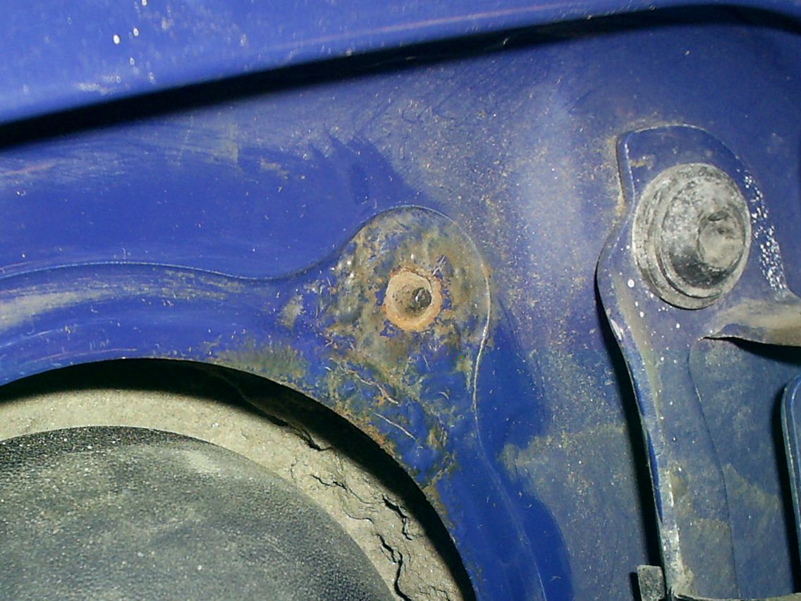

Сообщение Mavrik » 21 сен 2012, 09:51
Mavrik писал(а):Позже может сфоткаю...
Ну вот у меня так:
Re: Обсуждаем коррозию металлических элементов Логана
Сообщение Donpedro » 21 сен 2012, 10:09
Ну вот у меня так:
Около лючка у меня тож приблизительно так бьіло. Когда начал ковьірять, дьірка засияла :x .

Сообщение Антоныч » 21 сен 2012, 13:36
Надо сразу на новой машине срезать этот пластиковый штырь, все из-за него, попадает на него песок с колес, а он протирает железо, так как горловина бака при езде немного люфтит.

Сообщение Mavrik » 21 сен 2012, 13:36
Donpedro писал(а):Около лючка у меня тож приблизительно так бьіло. Когда начал ковьірять, дьірка засияла
Думаете, стоит поковырять? :roll: :-D
Сообщение Donpedro » 21 сен 2012, 14:45
Если не хотите себе портить настроение - не ковьіряйте. :wink:
P.S. У меня даже чуток лучше вьіглядело.
P.P.S. Под металлом есть еще антигравий, так что небойтесь сразу грязь у лючка поиметь с дороги.
