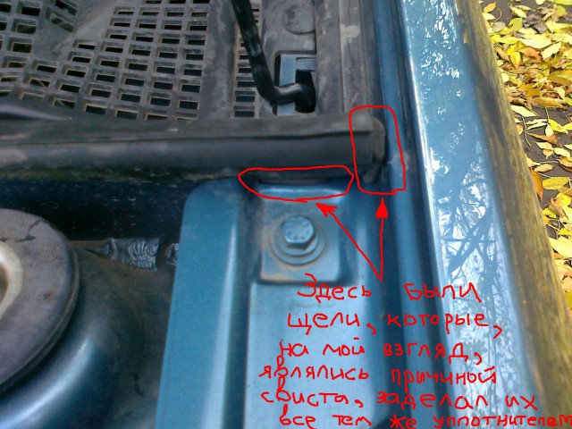

Сообщение SergioGonzales » 14 окт 2011, 20:28
Здравствуйте, у меня свистела с самой покупки :oops: , антенну вертел как только можно, не она! Свист усиливался и ослабевал при различных направлениях ветра, сегодня утром в резинку уплотнителя под капотом которая идет вдоль лобоча засунул салфетку с каждой стороны, резинка круглая и получается как трубка! как в вдоль горлышка бутылки дуешь и свист получается :) ! вообщем сегодня ездил свиста нет, чему был очень рад :D , еще поезжу, отпишусь о результатах.

Сообщение Nick_2141 » 14 окт 2011, 20:40
SergioGonzales писал(а):сегодня утром в резинку уплотнителя под капотом которая идет вдоль лобоча засунул салфетку с каждой стороны
Сюда?

Сообщение SergioGonzales » 15 окт 2011, 12:25
Сюда?
Да сюда, Второй день свиста нет, продолжаю эксперементировать
