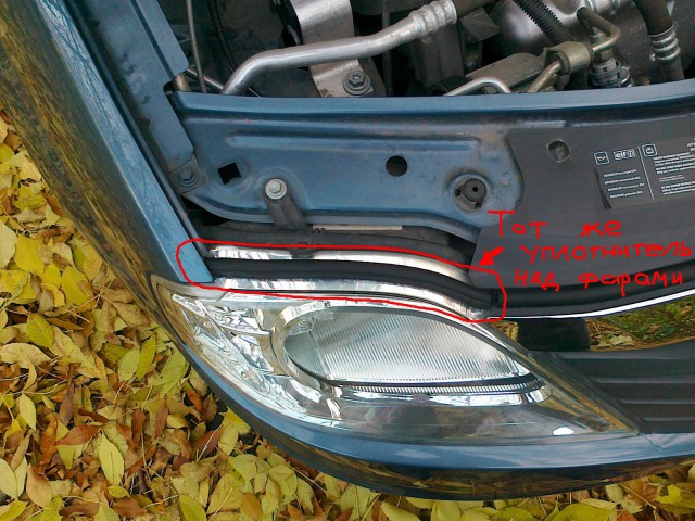

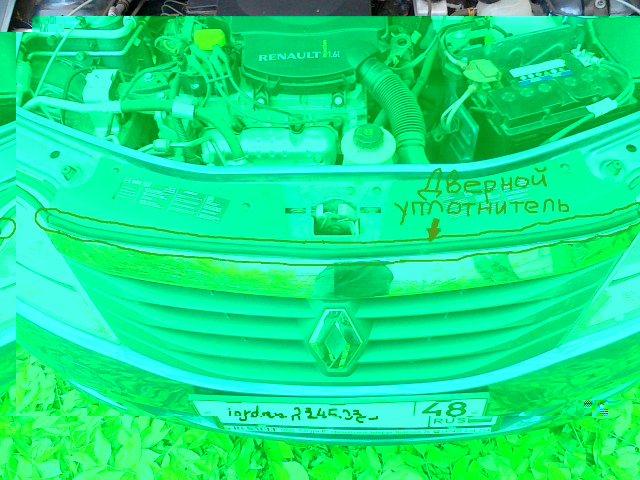

Вот фото, всех уплотнительных резинок, которые помогли победить свист, появлявшийся при скоростях выше 80 км/ч

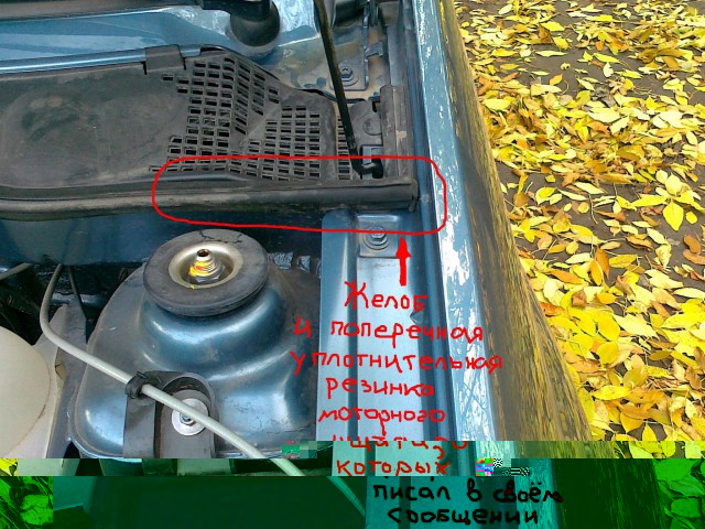

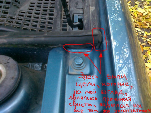

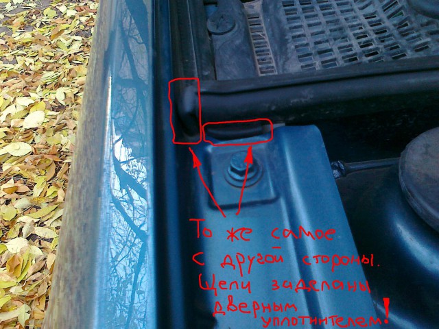

Вот про резиновый уплотнитель моторного щита:

Ничего отрывать не стал, ездил по трассе несколько раз после переделки со скоростями от 90 до 140 км/ч по спидометру, свист больше замечен не был. Лучше кто-нибудь еще повторит это на другой машине, и уже тогда будет понятно, помогло ли это только мне, или же это универсальный метод борьбы со свистом

Re: Свист при больших скоростях. Фаза-2
Сообщение jordan234523 » 09 окт 2011, 22:53
Prog2 писал(а):
jordan234523 писал(а):Надеюсь мой опыт будет кому-то полозен!
Фото моторного отсека с приклеенным уплотнителем выложите, пожалуйста. Чтобы посмотреть и повторно ничего не изобретать.
Выложил фото, как и обещал! Даже выходные еще не закончились :)
