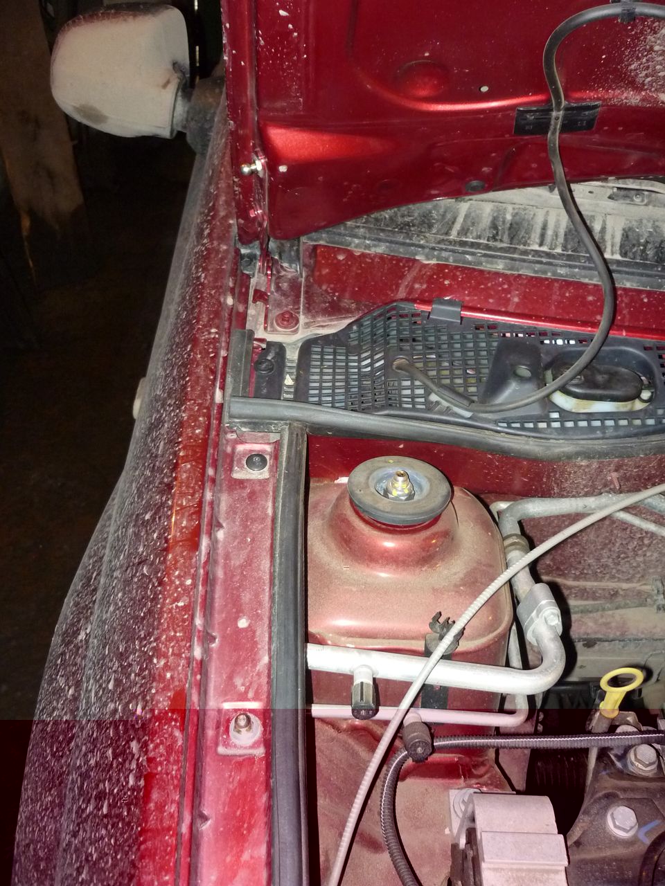

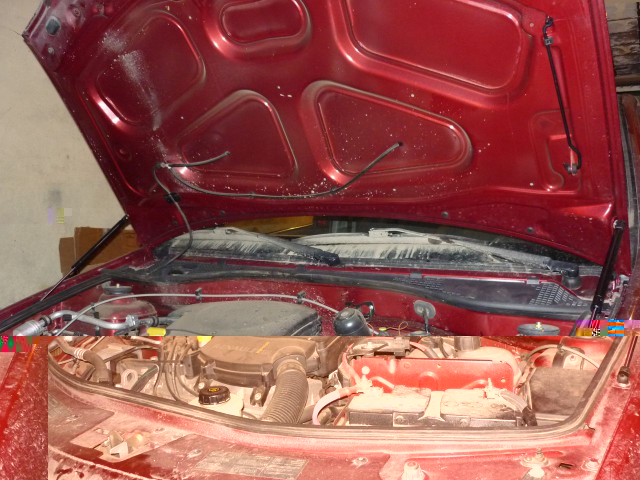

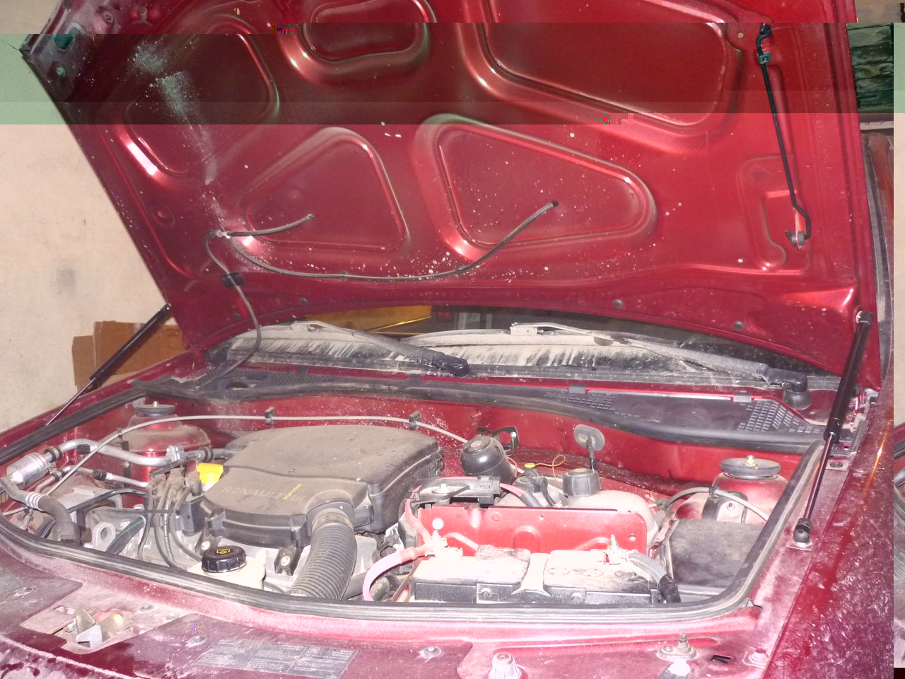

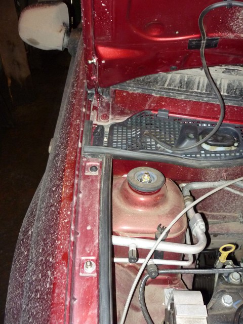

Купил вчера у комрада Alex-ov газовые упоры для капота. Сегодня поставил их меньше чем за 1 час. Каких либо проблем с установкой нет вообще, все нужные болты в комплекте. Делал фотографии, но похоже фотогалерея не работает :( (либо я не могу понять, как ей пользоваться)
Update: добавил фото.
Болты из комплекта на месте.
Устанавливаем упор.
Итог работы.
