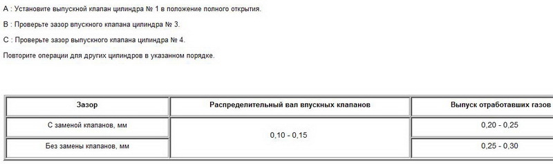

Здравствуйте. Прошу помочь разобраться с регулировкой клапанов на рено логан, есть 3 источника информации и везде рекомендуют устанавливать разные зазоры:
1)Источник сайт remontiruemrenault.ru https://yandex.ru/video/preview/4746813795180332861 ( тут рекомендуют устанавливать одинаковый зазор для впускных и выпускных клапанов 0,25).
2) книга из серии ремонт без проблем издательство третий рим, называется Renault logan автор С.Н.Погребной и А.Н.Шульгин для машин выпуска с 2004 года, на стр 73 предлагается устанавливать зазор для впускных клапанов 0,1-0,15 мм для выпускных 0,25-0,30 мм.
3)книга издательство Зарулём 2013 год, называется Renault logan, с двигателем 1.4i и 1.6i? выпуск до 2009 года, на стр 66 написано для впускных 0,2мм (+0,05 и - 0,075) для выпускных 0,4 (+0,05 и - 0,075).
Вопрос кому верить, у меня рено логан 2009 года выпуска.
клин

Сообщение ddr512 » 04 май 2025, 16:10
клин писал(а):Здравствуйте. Прошу помочь разобраться с регулировкой клапанов на рено логан, есть 3 источника информации и везде рекомендуют устанавливать разные зазоры.
Верить нужно сервисмануалу, в нашем случае- это Dialogys.
