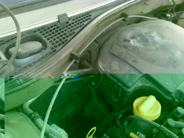

Помогите, пожалуйста, с решением проблемы.
Перестал вытекать конденсат из кондиционера, при этом в районе двигателя(см фото), где трубочки кондиционера, слышно кваканье. В чем причина? По гарантии устраняется?
Машина логан 1.6л 8кл Престиж машина 2010 года, фаза 2, еще на гарантии до сентября этого года.

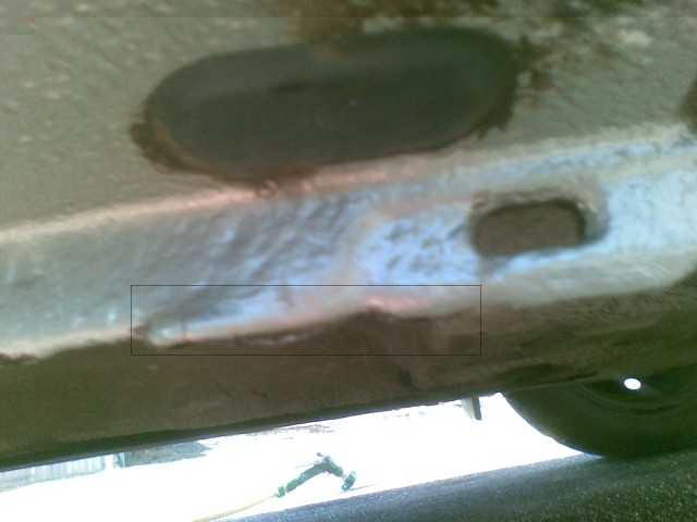

и еще вопрос: после зимней эксплуатации ребро жесткости(извините, если неправильно выразился) расслоилось.Фото прилагаю.Что делать, чтобы там со временем не появилась коррозия?
Заранее спасибо!

Сообщение Александр_Гость » 02 июн 2013, 08:29
Я бы в место расслоения задул мовилем до состояния пока назад не полезет, акуратно сжал края и потом битумной мастикой (после обезжиривания) загерметезировал.
Походу, это Вам в шиномонтаже так угодили...

chap651 писал(а):Перестал вытекать конденсат из кондиционера
Прочистить слив:
Если слив не забит, то дело в "улитке" сливной кондиционера: viewtopic.php?p=871737#p871737

Сообщение chap651 » 02 июн 2013, 12:19
Sin236са
Не представляю, где это находится... Пытался прочистить проволкой трубочку, где сливается конденсат.Эта трубочка находится ближе к переднему левому колесу.Вот как на фото.Это тот самый слив?

Сообщение chap651 » 02 июн 2013, 12:21
Александр_Гость
Если я буду мовилем и битумной мастикой мазать, я все ребро жесткости перепачкаю... Как можно сделать это аккуратно?
Слышал, что можно пластилином залепить? или это временный вариант?

Сообщение Nick_2141 » 02 июн 2013, 12:36
chap651 писал(а):Это тот самый слив?
Нет.
chap651 писал(а):Не представляю, где это находится...
Ровно под печкой.
Нужна яма.
По центру машины. За глушителем (над ним).
Сообщения: 38300
Сообщение igor73 » 02 июн 2013, 18:20
chap651 писал(а):Вот как на фото.Это тот самый слив?
Это трубка, на вашем фото, закреплена под аккумулятором, скорее всего для того чтобы кислота по ней стекала, в случае чего.

Сообщение Александр_Гость » 02 июн 2013, 21:48
chap651 писал(а):Если я буду мовилем и битумной мастикой мазать, я все ребро жесткости перепачкаю... Как можно сделать это аккуратно?
Мастикой надежнее. Если боитесь запачкать кузов - заклейте наружний край порога малярным скотчем и распыляйте из ямы

Сообщение chap651 » 03 июн 2013, 12:22
Спасибо! Попробую прочистить. Проволкой можно прочистить?Ничего там не повредится?

Сообщение chap651 » 03 июн 2013, 12:37
Спасибо за совет! А какую мастику посоветуете?Строит. мастика в жидком виде вообще не засыхает.
Как вы думаете, подойдет вместо битумной мастики битумный или полиреутановый герметик? Типа такого http://www.makroflex.ee/global/index.php?id=1666,0

Сообщение Александр_Гость » 03 июн 2013, 18:31
chap651 писал(а):Строит. мастика в жидком виде вообще не засыхает
Зачем такие сложности? В любом магазине автохимии за 100 р. купите аэрозольный баллончик битумной мастики. Засыхает за ночь, образует пластичное покрытие, аналогичное тому, что в корме днища логана.
Да и Ваш вполне пойдет. Я подобным как-то стыки в крыше дома уплотнял, вроде нормально было
