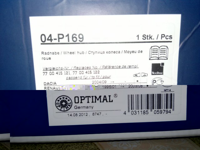

Сообщение nightfox » 19 апр 2013, 19:49
Итак я нашел ступицу для Логанов 16v(новых, мой 2011 года). Внимание, она имеет отличие от других, тем что у нее 23 шлица, а не 21 как у всех нормальных уродцев :-D
Прикладываю фото кароба от нее, там есть код экзиста и фирма производитель.
Эта усиленная ступица так же идет на ренаулт степвай 16v
ДОБАВЬТЕ ЭТО В КОПИЛКУ ЧТОБ НЕ ОБОЖГЛИСЬ КАК Я!

Сообщение Аркадичч » 19 апр 2013, 20:20
nightfox писал(а):Помогите найти код на мою ступицу Логан 2011г 16v
402027463R . Это на Ларгус, но по Existу бъётся 23 зуба . см. Febi 32555.
http://www.exist.ru/price.aspx?pid=549094CB&sr=-4
Аркадичч
Сообщения: 2073
Сообщение дима » 19 апр 2013, 22:03
Аркадичч писал(а):Это на Ларгус
я бы сказал ,на MCV причем 1.5 DCI
Сообщение nightfox » 19 апр 2013, 22:21
4 к за нее вы что :-D
чуть выше оптимал за 700р, который на фотке у меня
Офтопик
Сегодня в сервисе(оф) не подошла с 21 зубом, все что смогли предложить это за 7к рублей ступицу. Вежливо воздержался :-D
nightfox
Сообщения: 227
Откуда: Пенза
