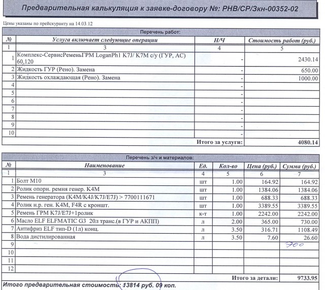

Вначале предыстория: год назад делал ТО 60 у неофициалов - масло поменяли там фильтры и ремни и тд...
При этом был прикол: натяжной ролик меняли естественно только сам без механизма, через 2 недели появился свист - натяжной ролик развалился (то есть пластмасовой части вообще небыло и ремень по металлу терся). Они ну мол ролик бракованный попался и поставили новый такой же (SNR), через неделю ситуация повторилась. Они говорят мы мол не причем ролики хорошие. Я говорю, может ремень корявый ( помню что их мастер не мог его натянуть минут 40!!!!), они говорят нет ремень тоже хороший. Короче договорились до того что я поехал к дилеру купил там оригинальный натяжной роликом с механизмом в сборе целиком, привез им и они поставили мне бесплатно.
Недавно поехал к дилеру он посмотрел и сказал что они мне там все плохо сделали, что мол масло где то поддавливает из под крышки (показал потеки на двигателе) и еще мол когда ремень они ставили че то там не прогерметизировали и похоже что масло туда могло попасть на ремень и что теперь мне надо все по полной программе снова менять.
Прикрепляю калькуляцию которую они мне дали после диагностики.
Ну они там еще антифриз и тд написали ( у меня пробег сейчас 92 тыс) а вот прокладку под крышку (вроде они говорили ее тоже менять) почему то не включили в калькуляцию.
А теперь собственно вопрос: может не все из перечисленного нужно менять.
Еще конечно у дилера дорого получается, поэтому думаю может к неофициалам поехать но уже к другим.

Сообщение 3dmax » 31 май 2012, 21:14
ЛоганБердск писал(а):А теперь собственно вопрос: может не все из перечисленного нужно менять.
Кроме жидкости ГУРа, которую менять не обязательно, всё остальное подлежит замене. Антифриз тоже меняется на 90 тысячах. А кроме него всё относится к замене ремней. 2 ролика. 2 ремня. Всё верно.
Цены, конечно, в пару раз завышены. Если самому купить материалы и поменять в неофициальном сервисе, то тысчяч в 7 уложитесь запросто.

Сообщение ЛоганБердск » 01 июн 2012, 06:08
Антифриз я менял у неофициалов недавно на 85 тысячах, единственное что тотал не нашел поэтому залил другой, но хороший (название не помню). Но дилеры там типа плотность померяли и сказали что он "сильно жидкий" ( до -50С), поэтому его надо менять на рекомендуемый! Насколько это так?
Ведь я на 60 тыс менял и ремни и ролики, неужели нужно менять и на 90?
Не разводят ли они меня говоря про необходимость замены всего (я вроде не вижу как они говорят течи масла из под болтов крышки ремня ГРМ).

Сообщение 3dmax » 01 июн 2012, 07:12
ЛоганБердск писал(а):Антифриз я менял у неофициалов недавно на 85 тысячах, единственное что тотал не нашел поэтому залил другой, но хороший (название не помню). Но дилеры там типа плотность померяли и сказали что он "сильно жидкий" ( до -50С), поэтому его надо менять на рекомендуемый! Насколько это так?
Я не могу знать, что у Вас за антифриз залит и насколько он " жидкий ". Но если Вы меняли антифриз недавно и не разбавляли его водой, то официалы, скорее всего, Вас разводят.
ЛоганБердск писал(а):Ведь я на 60 тыс менял и ремни и ролики, неужели нужно менять и на 90?
Когда масло сопливит из под болта ( есть у двигателей Логана такой косяк ), то оно попадает на ремни. А если масло на них попало, то они однозначно подлежат замене. Так что ремни менять надо. Если, конечно, они действительно в масле и это не выдумки дилера.
Учитывая, что они приговорили к замене свежий антифриз и зачем то ещё жидкость ГУРа - я уже сомневаюсь, что и в отношении течи масла они говорят правду.
