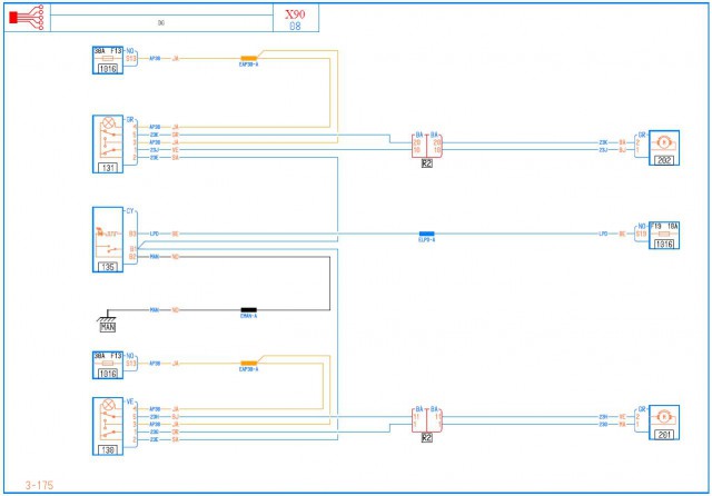

Сообщение somand » 26 мар 2012, 03:32
не могу найти схему подключения задних эсп. На разборе купил облицовку ручника со всеми кнопками ,а как идут провода от кнопки отключения задних эсп понять не могу. Мне про эту кнопочку схему...а дальше я разбирусь

Сообщение somand » 26 мар 2012, 04:57
эти схемы у меня в книге по ремонту есть. Но там про задние эсп ни слова. А мне надо про кнопку блокировки задних эсп. :(

Сообщение NarimanSPb » 26 мар 2012, 08:26
somand писал(а):эти схемы у меня в книге по ремонту есть. Но там про задние эсп ни слова. А мне надо про кнопку блокировки задних эсп. :(
Вот эта схема (кликабельна) должна Вам помочь.
