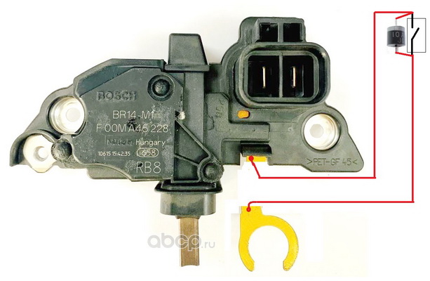

Че может, скооперировавшись с Сергреном, замутить самопальный регулятор напряжения. Для этого даже электронщиком быть не надо. И будет Че крутить напряжение на выходе генератора по своему усмотрению. Зимой поширше, летом послабже. Тогда и аккумулятор будет работать у Че раз так в дцать дольше.
Костя, а можно поподробнее? Ты будешь смеяться, но меня заинтересовала твоя мысля.
Вот такая модернизация родного РН Логана может обеспечивать СЕЗОННОЕ увеличение напряжения заряда АКБ.
Зависит от типа применённого диода (падение напряжения при прямом включении).
Обычно около 0,4 - 0,5 вольта.
ЗЫ Лучше конечно сначала испытать не разрезая скобку под шпильку + :acute
Сообщение Sergren » 25 дек 2022, 23:09
NarimanSPb писал(а):Вот такая модернизация родного РН Логана может обеспечивать СЕЗОННОЕ увеличение напряжения заряда АКБ.
А пояснение к рисунку можно?
Сообщение Sergren » 25 дек 2022, 23:16
Правильно я вижу, что в параллель с реле стоит диод на 10 А? А за счет чего увеличивается напряжение? Где должно находиться это параллельное соединение? А где желтая скоба? Как она должна располагаться сзади?
Сообщение Sergren » 25 дек 2022, 23:17
Виталий, Костя, вы понимаете схему, а?
Сообщение NarimanSPb » 25 дек 2022, 23:33
Если в двух словах, то РН контролирует среднюю величину напряжения бортсети через эту скобку под гайку клеммы плюс генератора.
Если мы "обманем" РН, включив в эту цепь диод, то РН соответственно увеличит напряжение на выходе генератора.
Подходящий тумблер с диодом, ставим в удобном месте рядом с генератором.

NarimanSPb писал(а):Если мы "обманем" РН, включив в эту цепь диод, то
диод будет греться и концы его отпаяются, скорее всего. :brainy

NarimanSPb писал(а):Подходящий тумблер с диодом, ставим в удобном месте рядом с генератором.
А зачем такие извращения? Это же под капот лазить постоянно. Шансов, что от вибрации что либо отвалится довольно много, да и сам диод греться будет.

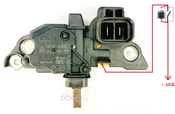

Сообщение NarimanSPb » 25 дек 2022, 23:52
Вот так более проще, понятнее и лучше, так как он будет следить за напряжением непосредственно на клемме + АКБ.
Из под крышки выходит один провод.

Сообщение NarimanSPb » 26 дек 2022, 01:29
3dmax писал(а):Это же под капот лазить постоянно. Шансов, что от вибрации что либо отвалится довольно много, да и сам диод греться будет
Как это постоянно? Начались морозы - включил, закончились - выключил.
А что может отвалиться от тумблера в коробочке с припаянными проводами и припаянным диодом?
Да, диод будет тёплым, не более! Мощность рассеиваемая на нём будет около 2-х ватт (0,5 В * 4 А). :acute

Сообщение NarimanSPb » 26 дек 2022, 11:46
3dmax писал(а):Минусы - надо заморочиться. В идеале возить с собой распечатанную таблицу по термокомпенсации, ибо в уме постоянно считать будет напряжно. Ну и если знатно затупить и забыть про систему - аккумулятор таки можно закипятить.
Самый главный минус такого варианта это ОТСУТСВИЕ обратной связи РН с реальным напряжением бортовой сети! :acute
То есть при изменении нагрузки на генератор (колебания напряжения) РН не будет "знать" об этом!
Сообщение 3dmax » 26 дек 2022, 13:03
NarimanSPb писал(а):То есть при изменении нагрузки на генератор (колебания напряжения) РН не будет "знать" об этом!
Ну да. Только вот при работе двигателя что из оборудования может привести к резкому росту потребления тока? Разве что включившийся вентилятор охлаждения радиатора. Если его не учитывать, потребление при работе генератора +/- на одном, устоявшемся уровне находится. Периодически включающиеся поворотники или стоп сигналы можно не учитывать, потребление слишком уж небольшое, а общее время их работы довольно мало в сравнении с общим временем работы двигателя. И в любом случае в такой системе Вольтметр всегда перед глазами, видно напряжение в борт сети. Просело оно - подкрути регулятор. Выросло - открути взад.
Вообще такая система ( с ручной регулировкой ) идеальна как раз для зимы. Больно уж сильно страдает зимой аккумулятор под капотом от постоянных недозарядов и коротких поездок. Зимой, по понятным причинам, включение вентилятора радиатора практически исключено. А на лето, как вариант, можно и штатную систему для регулятора возвращать в работу.
Но в целом это не сильно удобно, тут я согласен, конечно.
